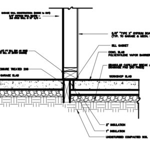

  11. User-6980234.||#11
    马尔科姆,
    我附上了车库和车间板之间界面横截面的草图。我计划在2x6中将建筑说明放在2x6中的突出螺钉,以将木材形式与车间平板系起来。如果我搞定了,请告诉我。谢谢。
  12. 专家成员
    马尔科姆泰勒||#12
    埃米尔,
    抱歉,你的画在我屏幕上显示模糊的是对窗台的描述。那是4寸x6寸的吗?车库和车间之间的内墙通过钉入边缘的2“x6”固定在基地。有一个2英寸x的底板就容易多了。如果你愿意,你可以用一个窗台板和一个底板。我通常只是框架墙与一个单一的pt底板,站墙和钉子通过它。
    另一个小东西。为什么不使用墙壁下的2英寸的绝缘?你可能会从剩下的地板上有碎片。
  13. User-6980234.||# 13
    谢谢马尔科姆,
    我将使用单个底板,这将是2x6 pt。我的草图不是缩放,我应该放大文本字体。
    我喜欢墙下2”隔热保温的想法。我也会改变的。
    emile.
