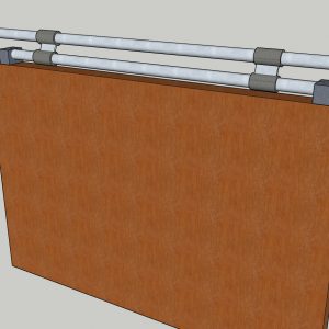

就门而言:我还没有建立这一点,但我目前的一个超级紧身谷仓风格门的头发养殖计划是让它“悬挂”和“滑动”(如像墙上的DC说)。这个想法是悬挂它有些松散(或在双重枢轴上),因此可以在完整的(朝向结构中的“Z方向”中自由地移动。这使得门作为高水位(由于它挂)不用担心开放间隙(自从它滑动)和炸弹空气密封,因为它可以面对所有4侧面,就像一个用于对接的空间一样。可能是一个不寻常的(Finicky?)构建,难以理解硬件。锁定思想是几套杠杆型扣,抓住门的握住并将其拉紧(将锁定机构上的锁定机构上下拉货物拖车门或类似物)。
