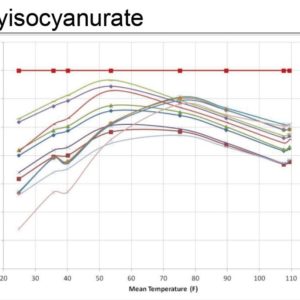

    马丁Holladay||# 1
    斯宾塞,
    在55华氏度的平均温度下,1英寸厚的poly - iso样品的测量r值在大约R-5.4到R-6.3之间(假设这意味着在70华氏度的内部和30华氏度的外部进行测试)。在平均温度为25华氏度(再次,我假设这意味着内部温度为70华氏度,外部温度为-20华氏度)的测试下,polyiso的表观r值为每英寸R-4.3至R-5.6。
    我附上(下面)克里斯·舒马赫在2012年8月研讨会上发表演讲时分享的图表。
  2. 斯宾塞Burnfield||#2
    非常感谢你提供的信息。这正是我要找的。所以看起来它仍然是非常有效的绝缘…只是在寒冷的天气里没有大家想象的那么好。我不确定图表上的所有线条都代表什么。其他的线都是不同类型的绝缘材料吗?保鲜膜是红色的?
    非常感谢,
    斯宾塞
    马丁Holladay||# 3
    斯宾塞,
    据我所知,曲线上的数据点都代表了不同品牌的多异氰尿酸酯。我不确定上面的红线代表什么;我可以问问克里斯·舒马赫是否重要。
    所有不同类型的绝缘材料,都在不同程度上随着室外温度的变化而改变其性能特征。我一直觉得对付这种现象最好的办法就是多安装一点绝缘材料。

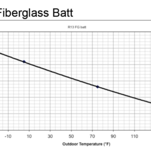

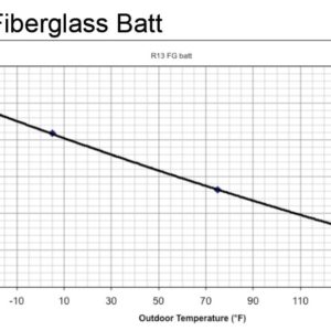

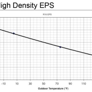

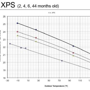

    马丁Holladay||# 5
    罗恩,
    这里还有三张图:玻璃纤维壁,EPS和XPS。所有这些图表都来自建筑科学公司的克里斯·舒马赫。
  6. 罗恩Keagle||# 6
    根据我对图表的理解,外部温度在水平方向上是一个变量。我假设绝缘的另一边的温度,虽然没有说明,是恒定的,可能在华氏70度左右。
    因此,对于额定R-13的玻璃纤维电池,当外界温度约为58华氏度时,它就能达到额定值。
    然而,我不清楚为什么室外的温度持续上升超过典型的室温。这就引出了一个问题,关于我的假设,恒温假设是在室温附近。
    但是,撇开关于图表的问题不说;当室外温度下降到-30华氏度时,玻璃纤维的r值似乎会上升到R-15左右。因此,随着受热侧和室外侧温差的增加,玻璃纤维的r值也会增加。
    然而,我曾听到有人说,当室外温度降至北方气候的最低水平时,玻璃纤维的性能会急剧下降。这意味着玻璃纤维的使用者在极端低温下无法获得完整的r值评级。图表似乎反驳了这个前提。我错过了什么?
    马丁Holladay||# 7
    罗恩,
    你写道,“我不清楚为什么室外温度持续上升,超过了典型的室温。”为什么室外温度不能高于典型的室温?这就是7月发生的事情(除非你住在格陵兰岛)。
    阁楼在夏天可以达到150华氏度。
    “玻璃纤维的r值随着加热侧和室外侧温差的增加而增加。”不完全;r值(由定律定义)保持不变,但玻璃纤维电池的热性能提高了(假设没有对流降低电池性能)。我在2011年8月的博客中提到过这个现象,大胆尝试削减R-Value.

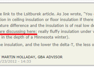

    马丁Holladay||# 20
    感谢Lsitburek文章的链接。正如乔所写的那样,“如果存在巨大的温差,而且隔热层密度真的很低,那么天花板或地板的隔热层就会产生对流。”这就是我们在这里讨论的情况:在非常寒冷的条件下(例如,在明尼苏达州的严冬),非常蓬松的绝缘。
    绝缘密度越高,δ t越低,问题就越小。

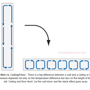

    马丁,我很困惑“我们”在这里讨论什么.....
    我的印象是Ron说的是6面密封的玻璃纤维球棒……
    类似于Chris Schumacher在附件中报道的片段。
    你说的是"蓬松的"松软的玻璃纤维。
    如果舒马赫报告中的垂直墙(高堆叠效应)显示出良好的性能与玻璃纤维蝙蝠(加上6面空气屏障)......
    为什么水平天花板应用{短堆栈效应}与玻璃纤维拍(加6面空气屏障)表现不佳?

    你问,“为什么使用玻璃纤维棒(加上6面空气屏障)的水平天花板应用(短堆栈效应)表现不佳?”
    我的回答是:我不这么认为。我认为这样的安装将达到接近包装上的r值的性能——当然,假设电池是根据制造商的建议安装的。
