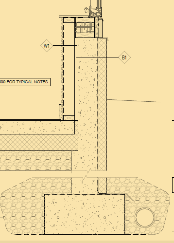

您好,我在米尼亚波斯岛6A的明尼阿波利斯建造一个小公寓楼。

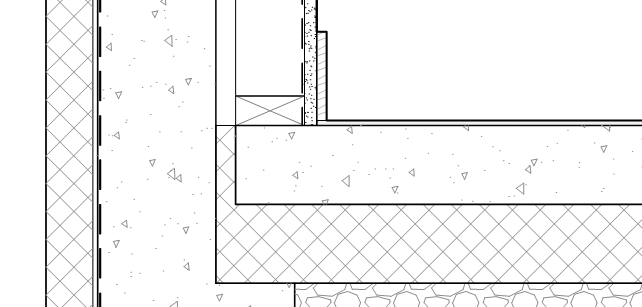

建筑是级别的板坯,带有传统的基础,位于4'深度。我们有5英寸的eps泡沫在板坯下,1“垂直eps从基础墙上分离平板边缘,以及2 3/8”的垂直玻璃纤维板(R-10,坚韧的n DRI系统)在基础壁的外侧。基础上没有绝缘层,没有裙子绝缘。
倾泻而成的基础和基础墙壁,但尚未成为平板。尚未在基础墙上进行防水或绝缘。
问题:5英寸的eps在板块下......我需要担心霜冻在我的脚下吗?这底部脚踏的深度为4'6“
今天现场的一位旧学校建造者随着这么多的平板绝缘,他将担心这么少的热量将从建筑物中达到地面,所以将实际上应该低于我们指定的4'6“。例如,前桩处于5'的深度(显然是从上面的条件空间中缺乏热量)。
附件是详细信息,可以通过上面的描述进行。
  1. cmfischer.||#1
    https://www.finehomebuilding.com/2014/07/09/insionsion-a-slab-on-grade.
    来自良好家庭建筑的这篇文章让我觉得我们正在做错了,我需要停止工作来解决计划。
    具体来说,它声明:
    “在寒冷的气候(气候区4和更高)中,重要的是在螺栓墙的内侧安装垂直绝缘,一直到达脚。”
    我的计划在Stemwall的外部上有绝缘。在板坯和杆墙之间只有1英寸的垂直绝缘,我要遇到麻烦吗?
    1. 杰森斯。||#3
      1“EPS足以与外部玻璃纤维组合的体面的热休息。在这一主题上,温暖的N DRI如何完成在等级上方?不容易地隔离基础内部?如果你最多可以在2英寸的EPS中加入毛茸茸的墙壁,你应该能够获得最小的代码,以极好的连续性。然后是,内侧泡沫最好延伸到基础,但如果您计划保持外部温暖的N DRI,您不需要它。
  2. 杰森斯。||#2
    我的理解是4'霜深度甚至是未加热的结构。我觉得你身体状况良好。确保将积极的坡度保持在距离基础的坡度。耗尽良好的遗址是反对霜冻的最佳防守。我看到沥干瓷砖细节,这是一个很好的备份。
