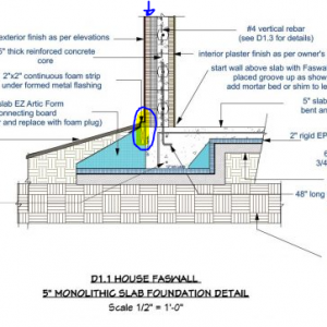

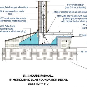

    我正要在这种类型的基础上破土动工,我们正在使用MonoSlab EZ Pour表单,更具体地说,他们的北极表单。我在气候区6。https://monoslabezform.com/在浇筑板之后,你把它们留在原位。你想要没有绝缘缝隙,特别是在角落。板的周围应该有连续的隔热层。你可能需要一份土壤的土工报告,尤其是这里的粘土含量很高。否则,您可能会遇到一位不愿在最终设计上签字的工程师。我附上我的基础设计的剪报。从下到上的顺序是:未扰动的土壤,3/4英寸的水洗砾石(水洗是有争议的,但这是我可用的),隔热板,蒸汽屏障(它在附件的平面图上是相反的,这一直是我和建筑师争论的一个来源),混凝土板。我也将有一个裸露的抛光板。希望这有助于

      比尔,谢谢分享!那个产品看起来很有意思……似乎是EPS,它至少比XPS更环保。如果我能让一个建筑工人跟我说话,我就能分享这个了!是原理图上的棕色垂直层(墙组件的左边;我在那里放了一个蓝色箭头)刚性泡沫绝缘,以及?原谅新手的问题,但是为什么有额外的弯曲的金属闪光而不是泡沫继续直接从切口的地方在EZ形式充满了泡沫塞(我想这就是我看着你图上圈地区)?
      1. 比尔C||# 5
        你对细节有敏锐的眼光。这实际上就是它最终的结果,但我的建筑师需要展示的形式木材到位。我们会把那块木材拿出来用一些额外的泡沫绝缘材料替换在墙上。这就创造了我们想要实现的完全密封的平板。金属闪光的地方,以隐藏和保护那一小部分暴露的泡沫。我不得不为这个建筑使用更多的泡沫产品而感到痛苦,但我不得不接受权衡,因为我试图实现一个零净、无化石燃料的被动式太阳能家庭。现在有些泡沫使用蒸汽发泡剂,例如我们R-Control的SIP面板和2”IX EPS Foamboard Underslab by Insulfoam。不确定EZ Pour产品是如何制造的,但它值得一封电子邮件(电子邮件保护).
