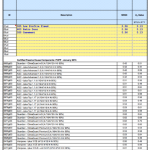

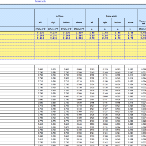

    对于我完全理解的电动踢脚板。窗口面积为74.5 SF南部(占总SF的6.8%),0 SF North,11 SF East和18.5 SF West。插入PHPP的Windows是加拿大的内联玻璃纤维窗。不知道我的号码是否正确。当我将它们与在PHPP软件中预加载的人的比较时,它们似乎很远。我的数字与附件中的经过认证窗口之间的比较。刚刚发出报价,希望他们在预算范围内,但我不这么认为。了解任何其他更便宜的善良的质量?
