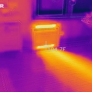

      这是对的。我既有地板安装架,又有一个壁挂式安装座。地板安装单元在加热模式下优于墙单元,因为它具有顶部和底部放电。它在地板水平上发出热量,摄入量将较冷的空气降低。

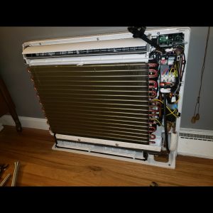

      另一个好处是地板安装单元很容易拆开并清洁线圈和风扇。4个螺钉和整个前盖掉了。
      这是我的地板单元的FLIR图片,在安装过程中显示了线圈访问。我的地板单元是Midea/Carrier Premier Hyper Heat。它的额定热量为-5和69%,为-22。这花了我超过1k美元的价格,我自行安装了它。

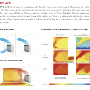

            那很有意思。三菱的营销文档(来源:https://www.bayareaservice.com/wp-content/uploads/2016/11/kj-product-brochure.pdf)声称他们的混合比竞争对手更好。
            当然,它是营销,但是知道他们要比较的是什么,测试方法等很有趣。
