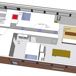

    最终的管道布局如下。蓝色框是寄存器和红色是一个30 × 24回风空气过滤器/静压箱。空气处理装置的前部有一个气箱/分离器,将20%的输出导向主BR/浴室,80%的输出导向客BR。标记为“向下”的寄存器将在主干管道的下面,送入封闭的房间。标有“向上”的登记板指向房子的开放空间。
    现在去买收银机。通常熟悉基于fpm/cfm/desired throw的大小,并观察hart和cooley,因为他们已经发表了数据(这是我知道的唯一一个)。
    卧室的选择似乎很简单,这取决于我希望提供多少空气。
    更清楚的是,最后一位喂食客厅/厨房区的最佳选择是什么。在该行李箱的末尾,我预计在〜550 fpm的〜400 cfm。天花板或墙寄存器是否会更合适地赋予它实际指出?我应该做一个双向吗?3路?这是否真的很重要,这是一个相当小的,非常开放,绝缘的房子?

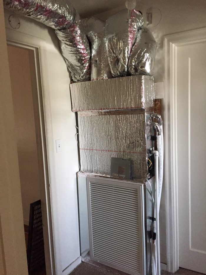

    如果你能放弃8-10平方英尺的浴室,你可以把1.5吨的富士通安装在面对大厅的微型橱柜/橱柜上,在面对大厅的大型回风格栅和过滤器上面。
    看到的:
    https://d4c5gb8slvq7w.cloudfront.net/eyJlZGl0cyI6eyJyZXNpemUiOnsid2lkdGgiOjcwMH19LCJidWNrZXQiOiJncmVlbmJ1aWxkaW5nYWR2aXNvci5zMy50YXVudG9uY2xvdWQuY29tIiwia2V5IjoiYXBwXC91cGxvYWRzXC8yMDE5XC8wOFwvMDIwOTIzNDlcL0R1Y3RlZC1taW5pc3BsaS0xLURhbmEtRG9yc2V0dC03MDB4OTMzLmpwZyJ9
    https://uploads.disquscdn.com/images/7843213f27734395e6ede8ea696552a8eafd3a2dd7f62c2b61241bb23189a293.jpg<<公用壁橱的出入门还没有安装,但干墙已经竖起来了。
    //m.etiketa4.com/article/getting-the-right-minisplit
    使本机容易接近地面安装的人使盒式磁带和过滤器的维修非常容易。如果,比如说冷凝水排水管堵塞了(这在TX从来没有发生过,对吧?:-))和需要清洗时,安装在天花板服务腔,这是一个更大的PITA处理。

        我还是不认为你能很好地报道你的生活空间。我至少会在最后放两个收银机,一个吹进你的客厅,一个吹进厨房。这些应该顺着天花板吹,而不是向上。确保在每个出口检查CFM,并将其与适当的寄存器匹配,以获得足够的抛出来覆盖空间的大小。
  8. Jeffesonm.||#18
    还有一个关于注册....的问题
    两间卧室的收银台都在天花板上,沿着一面墙。我的目标应该是什么?我想让空气穿过房间吗?中途着陆?
