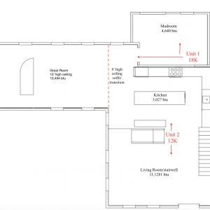

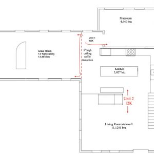

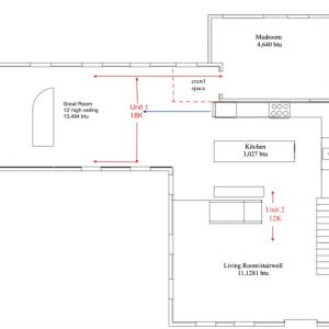

我计划安装一个7+12/18k富士通薄型管道多分流,我现在在“管道尺寸”阶段。富士7/12机组的最大外部静压为0.36,额定风机CFM在每个转速下列于附表。单元将安装在未完工的地下室,管道贯穿壁橱/楼层/楼梯间。建议的布局如下,我一直在使用手册D和和管道calc的副本。Ca到大小的东西。希望得到任何一般性的反馈,然后帮助解决一些具体的问题:
我应该根据风机最大cfm来确定管道的尺寸吗?然后在较低的速度下,cfm更低,速度更低,从寄存器抛出更少,等等?
2)我知道高/低供应/返回寄存器的位置是一种摇摆取决于你是否制冷/加热主导。不考虑天花板,因为我想把东西放在有条件的空间/地下室。我倾向于高供应,因为我担心家具会妨碍地板供应。对于高侧墙供应寄存器,目标投掷距离相对于房间大小是多少?
3)对于返回,我计划为每个界面的个人回报,然后为“生活区”区域的一个中心,给出了空间的开放。我的目标应该是什么......提供CFM + x%,其中x = 10%?25%?50%?
4)这是我找到的一组纤细管道歧管的照片:https://bit.ly/2XYFsPh。除了一个有三个圆形的网点,我还没有在线销售。人们只是在现场制作这些吗?只要猜测EL基于附录3中最相似的配件?
5) Manual D附录3,A2和A3-3部分说明所有提供的EL编号都是基于900fpm/0.08 FR,必须进行相应的调整。调整到600 fpm时,EL下降了50%以上,这将影响摩擦率,从而改变所需的管道尺寸,从而改变fpm……此外,所有的寄存器在不同的fpm有不同的压力损失。我需要求出这些变量的交点吗?或者我是否在鼓风机规格内找出一个在纸上工作的组合,安装,测量实际静压,然后调整下鼓风机以匹配?
    是的。我也想确保有至少15%的压力边际上累积在过滤器上。你不需要所有的导管都有相同的压力,但需要有一种平衡它们的方法。
    我理解高/低供应/退货寄存器的位置
    远离地板上的回收站,这些是垃圾磁铁。最好在返回寄存器处设置一个过滤器。密封良好的过滤器和返回管道意味着很少的灰尘进入你的系统,永远不需要清洁它。
    对于供应登记,看一下房间布局。你通常不想把空气吹到坐着或睡着的人身上。如果你别无选择,试着把速度降低到每分钟150英尺左右。
    3)回报,
    不打算泄漏管道,返回流量与供应流量相同。
    您希望您的Plenum看起来像无标题的图像或F8B46DC675CB8C209D706291C9858161.jpg。
    其余的对于一个低静压装置来说是相当有损耗的。
    最简单的方法是让一家商店给你做一个从管道单元的开口到平面或多面面的静压箱。在这个上面你安装标准起飞来满足每个房间的需求。
    在返回返回时,将从标准管道尺寸(即8x24)逐渐变为盒式磁带上的开口。使用Shept Bend进行所有返回管道。
    5)手册D附录3
    我只检查最复杂的管道,是的,如果你想得到确切的数字,那就需要迭代。或者你可以在更高的摩擦率下取EL,然后算完。
    无论如何,您需要安装平衡阻尼器并在您调试系统时设置空气流。设置空气流程后,请检查静态压力并相应地配置迷你拆分(通常在恒温器上安装参数)。
    也不要忘记将寄存器启动EL添加到压力计算器中。某些配置非常有损。

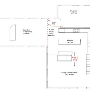

      我一直在努力想办法让卧室的回报率高一些。1957年的石膏墙,所以没有割洞的愿望任何洞,除了寄存器。我要增加供给,以免妨碍家具的供应。我的计划是壁橱追逐,但在BR3中没有太多空间,在BR2中更少。也许用点创意,我至少可以把它们挂在和地板一样高的墙上,这样彩虹糖就不会掉下来了。
      对于BR区,我非常喜欢供应和返回箱平行的布局,但直接吹进T区似乎天生不利于气流。以不那么直接的返回布局为代价,在供应侧实现平稳过渡是否更重要?
        又名||# 7
        典型的50年代的房子有石膏在干墙板条上,这些更容易工作,因为他们更光滑的内部。从地下室,只要通过两个螺柱之间的底板和安装管道到注册开口。不要太乱。我怀疑你需要一个超过10x3 1/4管道返回卧室无论如何,它很容易适合在墙内。
        只要压力损失没问题,你就可以用增压箱做你想做的事情。T形不是最伟大的,但如果你把它做得足够大,也没关系。在T字中间添加一个V型分流器不会有什么害处。我认为双侧肘会更干净,限制更少。急弯是限制性的,无论在供应侧还是回程侧。
        不要忘记在返回到卧室盒子之前,在返回之前添加过滤器。
        再次看着你的地板锅,看起来你没有向巢穴供应。这是一个有两个外墙的大房间,它应该得到自己的供应。
        1. Jeffesonm.||#8
          是的,你是正确的,墙壁是蓝色干墙板板上的膏药。墙壁堆栈听起来像一个好的计划,我应该能够做到这一点,值得努力让返回地板。我实际上有来自原始房屋施工的照片,看不到内墙的任何堵塞,希望这是这种情况。
          我会在供给全会上想出一些有创意的点子。
          没有简单的方法,我可以看到给予巢穴的供应,所以我要跳过它,把那只小册子放入餐厅,希望它至少有点混合。两者之间的开口是〜5'宽。右边的墙壁实际上是一个未加热的车库,所以可能比外墙更好。餐饮/巢穴是一个添加的,所以有一个块壁在房子余下的地下室的那一部分下分开了爬行空间。
          对于返回过滤器,我将CFM / 2视为过滤器空间中SQ IN的公共指南,因此〜400 CFM为200平方米或20x10。这比我计划的返回管道更大......我刚刚倾斜过滤器吗?或放大管道容纳?听起来4“-5”厚滤波器提供更高的表面积和更少的压力损失,但我真的不能将其中一个角度。关于普通过滤尺寸的任何建议都会很大。

    12K单位上长红色管道的目的是什么(VS定位它非常接近空气处理器)?我的理解是,通过开放的门道,返回位置无关紧要 - 它的注册抛出,确定混合,并且当它是正确的时,房间内的扩散就会发生返回位置的任何帮助。
    https://www.nrech.gov/docs/fy12osti/53352.pdf.
    1. Jeffesonm.||#6
      有一个现有的墙寄存器,直接打开到地下室。以前的主人已经安装了它从曾经在那里的木炉中获得热空气。我计划放大它,然后将返回管道运行回12k。似乎额外的直管运行的10'效果可以忽略不计,对总有效长度和摩擦/压力/尺寸计算。这些房间之间的开口(没有门),所以我希望一个适当大小的中央回报都足够了。

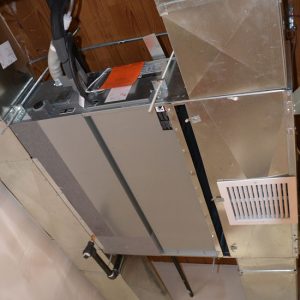

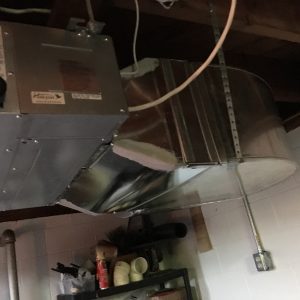

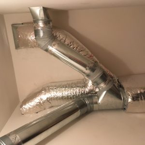

    除了要求CFM需要的情况下,我没有平衡任何东西,除了试图尺寸。我不知道如何,没有引擎盖,最重要的是,没有时间。我提到我在2周的旅程中正在做这个安装,回到NJ工作吗?总安装时间为10-11天。这是我的第一个HVAC项目,我有一个助手大约一半的时间。整体事情很大程度上根据计划,我很满意如何结果。房子很酷,舒适,系统令人惊讶的安静,内部单元和压缩机。

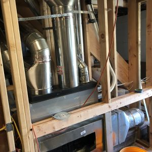

    我能够在2/3卧室的墙壁上运行高墙垛,第三是通过8x8管道在壁橱追逐。所有三个回程是正确的在一条线上,所以我能够把它们连接到一个单独的12x8回程管道,通过24x12短肘和24x12百老汇肘向下过渡。24 × 12直管道的短节,其中我切了一个过滤器机架为12 × 24 × 2过滤器(。07年下降)。然后我切割和弯曲24x12法兰,以满足回程打开盒式磁带。

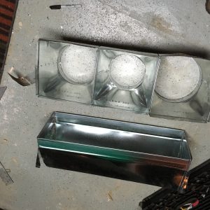

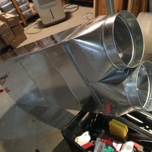

    对于7k的供应,我做了一个气压箱开始与一个短节的24x8管道组装成过渡,与25 1/2 x 6供应法兰配合。从那里,我使用了三个方形到圆形漏斗盒,8x8x8/7/6和铆接他们在一起,留下一个1"法兰周围的外部,我滑入s锁在24x8。把它全部铆接在一起并在所有接缝处涂上适量的乳胶漆。8/6/7“圆形管道通过壁橱追逐到卧室。通过7k盒测量的静压为0.22。

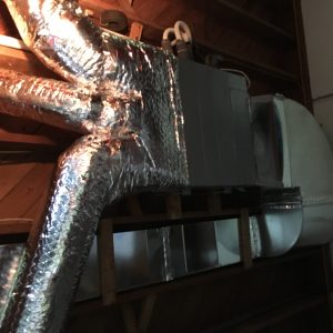

    对于12K的电源,我开始使用〜2'的24x8(一端切割与供应法兰配合),然后过渡到16x8。底线弯曲楼梯墙墙,然后造成16x8偏移量。另一个短部分16x8,后跟另一个漏斗箱歧管的东西,这次分支成两个8x8x8s。其中每一个都是一个容易流动的T恤,8x8x6喂食两个起居室管道和8×6x6分支到厨房和餐厅。
    返回是一个16x25壁安装格栅1“过滤器。越深越好,但我没有空间。因为它是我不得不槽口~3/4“x25”出一个螺柱,以使它适合。我在厨房橱柜里做了一个16x25x16的回风箱。底部打开下面的地板搁栅,所以16x14 1/2。我切割和弯曲一些3x4 30规格的钢板,以衬在托梁腔内,重叠接缝和密封胶泥。这个水平运行4',然后下降到16x8,过渡到24x8,然后到磁带。通过该装置测量的静压为0.25。
    压缩机安装在铝壁架和两个运行是30'和40'。我有一个HVAC伙伴用氮气对管道进行压力测试,然后通过千分尺拉动vac。排水管道3/4为PVC。
    总成本约6500美元,其中3000美元用于设备,1500美元用于管道工作,1000美元用于人工(助手和调试),其余为杂项和一些钣金手工工具。
    有些照片在下面。感谢所有提供其投入和建议的人。

    如果你还在那里。你在哪里让那些令人敬畏的广场到圆形过渡?没有一个当地的供应房屋已经看到了类似的东西。我可能会卡住必须修改寄存器启动。有人会给你做些什么吗?
    你用铆钉有什么特殊原因吗?FW Webb卖给我的是金属片螺丝,但我以前也用过铆钉,它们看起来不错,不管怎么说,当你把手伸到管道里的时候,没有那么尖……
  16. Jeffesonm.||#37.
    它们是灰色金属产品系列318烟囱靴。我在当地从Dasco购买了它们,Dasco是一家位于新泽西州爱迪生的暖通空调/钣金供应商。我也是在网上找到的:https://abrwholesalers.com/brands/gray-metal?e_series=318
    所有的管道都附有钣金螺钉,我在歧管上铆钉,因为它们在内部的超级安全,永久性,更少的尖锐。事实上,我有时只是完美的完美主义者。

    但我想知道“投掷”在讨论一个非常开放的平面图时。具体而言,我试图弄清楚我的18个室内机的管道布局,希望能够加热我的巨大的房间和泥潭。整个一楼非常开放,但大房间有一个非常高的天花板。在过渡的过渡时,我有一个拱门,我用风化的谷仓梁装饰。我的原始设计呼吁8“圆形管道加热伟大的房间,我的计划只是为了暴露它并称之为美丽。
    在绘画中,您可以看到我在挂在挂18k单元(在摩尔塔的天花板上),并沿着一些Cubby风格的泥机柜的顶部隐藏管道(我是贸易的一名橱柜制造商)。我将通过将其暴露在天花板上,将其悬停在天花板上并从我暴露的装饰风化的梁上悬挂(由图纸上的虚线表示),并且只需粘在其末端的圆形蛋箱样式扩散器。但也许我不需要这个额外的7'的丑陋的管道,我只能在我的橱柜结束时粘在框架的漫射器(图中箭头的末端)?热量甚至是自然对流的热量吗?我会给泥架它自己的4“管道,所以我知道这会被加热。大多数想知道舒适的房间舒适。
    也许我建议的管道运行实际上太短了,我应该沿着大厅的整个长度继续我的管道,并放置一系列的扩散器间隔大约8',就像附件中的照片?为了更好地分配热量…在这种情况下,我必须增大管道的尺寸,以降低静压…??
      又名||# 48
      你必须小心暴露的导管。它只在阁楼风格的地方看起来正确,看起来不合适在你附上的照片中。
      给你的大房间降温是最有可能的,在泥房旁边用一个长时间的投掷寄存器(高压下降)来降温,而让它舒适地加热则绝对不可能。
      即使是最好的窗户也会产生冷空气,冷空气往往会落在地面上,你需要某种方法来混合这些空气,否则这个地方永远都不会舒服。如果你不得不一直穿拖鞋,那么设计一个节能的房子就没有意义了。
      您的选择是在房间的所有区域获得足够的空气流量和混合,如果您的布局将意味着在房间的结束时将导管与一组漫射器一起延伸,您可以在冬季吹送以向下吹击水平在夏天。
      另一种可能性是在窗户附近添加一些补充热量。无论是小面板加热器还是狭窄的电阻地板热位。这些不必是大量的BTU,足以混合空气流量一点并从窗口反转对流环。迷你分裂仍然可以做大部分加热。
      总的来说,只需找到房间中心的墙壁安装座即可更简单,并使用厨房管道单元来加热泥瓦室。
  20. 哑光F.||# 45
    如果您安装了阻尼器,请使用手动D Excel Speedeets或者仅适用于这些系统的恒定速度。围绕管道尺寸是可以去的方式。
    你的热负荷看起来很高,你的设计温度是多少负荷是怎么计算的?它的结构是什么?你有36.5Kbtu的容量规格在5F,这对我看到的空间来说是很大的,特别是如果上面有一层楼(这些楼梯在图纸上吗?)
    编辑:思考你的4“管道。您只能在400fpm下获得35cfm下降4英寸管道。这是18 rlfd的1.24kbtu / hr。

  23. MKCF||# 49
    谢谢你们!
    我使用CoolCalc.com做了我的手册J,这是一个免费的在线工具。您可以选择手动输入施工细节,房间大小,方向,设备数量,相邻的条件空间,方向等,但程序还可以从Zillow中提取信息。当然,我手动进入所有内容,除了程序自动提供的设计温度。我在神秘,CT,我认为5是我们的低温,但我可能会被误解。
    我的房子是从1840年起 - 我没有在图纸上提供任何比例,但总平方英尺是2300.我想我做得非常好,绝缘和空气密封,但我不会在附近做任何地方所有与新房子。我认为这就是我的热负荷似乎很高的原因。
    在尝试了几个当地的承包商,并支付了一个人500美元的负荷计算,这家伙原来是使用coolcalc (beta)和他的数字完全不可靠-更大,绝缘较差的大房间,有更多的窗户,有一个更低的btu负荷比厨房。我认为这是无稽之谈,所以我谷歌coolcalc,发现我可以自己做。我得到了不同的数字和更低的总负荷。
    关于我的4“管道,我非常肯定我做了数学吧,但也许不是?我基于我的CFM在高风扇速度下由单位生产的CFM数量,并将其乘以总负载的百分比每个房间。换句话说,如果你将房间的所有CFM的CFM一起添加在一起,你可以获得加热这些房间的单位的总CFM。也许这是我出错的地方?对于其余的,我使用了这里提供的说明:https://www.greenbuildingadadadisor.com/question/horizo​​Ntal-ducted-miniSplittocting.
    我的导管O-Lator纸板滑动规则中还有一个配方,这相当于同样的事情。当我用它来尺寸时,我的管道告诉我泥机需要4“导管和大房间需要8”管道;似乎合适地给出了它们的相对尺寸,但随后,也许这两种管道都是尺寸的?所以我错过了我对公式的理解。
    在我的客厅和厨房之间,我有一个12K的单元,它隐藏在壁橱里,垂直安装。有两个极短的管道,每一个都有一个90˚弯曲,向相反的方向吹气。我承认,我很想简单地根据负载百分比划分设备上的供应口,并使用结果大小制作两个矩形管道(一个是6x10,一个是6x16,或附近的某个地方)。该单位的供应端是6x25 /8")。超级坏主意?
    我还计划购买在它们中有阻尼器的扩散器,以便可以打开和关闭它们。我已经看到了那些(我认为是一个品牌)这一点,但我认为这个系统可能最终与MiniSplit打架;也许他们实际上是个好主意?
    1. 理查德·莱文森||# 51
      是啊,管道的尺寸有点不对劲。假设从18RLFCD来560 CFM(我认为这是正确的),你的mudroom是那个单元的25%的负载,你将有大约140 CFM。每分钟400英尺,需要一个8英寸导管。
      为了得到3.5英寸的管道效果,你必须有超过2的摩擦率(18RLFCD在任何过滤器/阻尼器/格栅扣除之前只能做到0.36)和超过2000 fpm的速度,所以有些地方出了问题。试着在这里输入数字,看看你会得到什么:
      http://ductcalc.ca/
      你可以通过摩擦率或速度来查看各种cfm的尺寸。
    2. Jon R.||# 52
      从概念上讲,像“Flair Smart Vents”这样的东西有很多话要说。基本上每个房间都有一个恒温器和自动调节的阻尼器,但足够智能,不会造成气流过低的问题。
      随着非常短,简单的运行,小管道尺寸在压降方面是正确的。如果您up-尺寸减小速度,那么您必须限制其他地方的流量(例如,阻尼器或扩散器)。

    好的,所以这是我的数学例子。18K单位有554 CFM(Levinson先生你是对的)。基于负载,我为泥厅获得141.75 CFM,412.24为巨大的房间。因为我听到了超大管道的好,所以我将这些数字增加了20%,分别给了我170和494.7。
    对于mudroom,我需要一个从矩形到圆形的东西(一个“起飞”或“漏斗靴”或类似的东西)。杰斐逊给了这个项目10分。我需要一个90˚的弯头,手册D说这些值20'。我给自己另一个6英尺直管道(我想我会减少这个,因为我改变了单位的位置从墙壁到天花板)。不管怎样,我的EL值是36。
    我使用的可用静压值为。31,以说明返回静压箱和外部过滤器以及供应扩散器的压降。哈特和库利列出了他们的12x4侧壁扩散滴.062"在175CFM。我选择这个尺寸,因为这是我在CFM数字上遇到的第一个尺寸。
    我需要重新检查退货过滤器,因为我不得不购买他们存储的内容,这是:https://elelectricaircleaners.com/255649-102.aspx.
    Trion Air Bear的规格不会列出低于600 CFM的压力下降:http://docs.electricaircleaners.com/trion_airbear_specification.pdf.
    但他们列出的最小值是.o5在600cfm。
    .36是单元的ASP, sooo....
    .36-.065 - .05 = .248。
    .248÷36 x 100 =。69,这是摩擦率。所以当我使用我的科尔曼A型管道时,我得到的管道尺寸是4 /4"。所以真的,我应该把我的导管放大到5英寸。
    我做对了吗?
    我计划扩大我的回程静压箱的大小,这样过滤器基本上是唯一的损失在回程端。也许这是不可能的?
    1. Jon R.||# 56
      只用压力,我得到的数字和你一样。但你也应该计算速度(影响噪音),这将导致你走得更大。比如6英寸和11英寸。
      >我使用的可用静压值是。31
      走低(说<.2)将保持更安静,节省能源并提供更多的错误边距。

    无论如何,我正在考虑重新设计泥机/大型房间管道,因为我将单位放在天花板上而不是墙上。实际上存在一个粉末室在拐角处(图上未示出),其可以具有降低的天花板来隐藏单元(当然有一个接入面板)。我降低了粉末室的墙壁,让空气与空间的其余部分自由流通。可能是通过我的整个房子分发臭味的好方法!供应管道可以沿着泥瓦机构的顶部隐藏,它只直接。
    我可以轻松地以任何尺寸制作矩形管道。我拿到了一些Kingspan Koolduct板,它是酚醛绝缘板面向两侧的箔片,他们说摩擦与金属管道相同,R值为10.我可以将其切断在我的桌子上并粘贴它并粘贴它所以它强大而且紧张。在这个树干的某个地方,我可以切割一个洞加热泥潭,然后行李箱的末端可以终止橱柜里的地方,指着我很棒的房间。
    但是,也许泥室应该有自己的5英寸圆形管道,最初设计,我应该隐藏一个8英寸的圆形管道在我的橱柜顶部?这个管道应该继续为整个房间的整个长度吗?没有好处隐藏它,在房间里尽可能低的地方仍然是7'。我宁愿不必看一个管道,而是当然我们确实需要热量和东西。我想知道螺旋铜成本的30英尺......否则我想我会只是把它画成黑色和挂在它上的圣诞灯......
  27. Jon R.||# 58
    最好是用11英寸的管道到房间的另一端。如果能将暖空气导向从窗户倾泻而下的冷空气,那就更好了。这些事情到底有多重要还不清楚。

      如果设计出足够的投掷(20+'?),虚线红线上的一个或两个大房间寄存器可能会很好。也许可以结合穿过地下室的小管道,从窗户下面得到一点供应。
      有趣的是看到一些关于位置和投掷的一些数据。一个数据点 - 它在外面只有30f,我的地板是3f靠近6'双窗帘窗户。

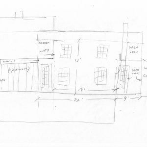

  29. MKCF||# 62
    我附上了一个非常艰难的海拔,显示基本布局。希望它有点清晰。
    加热器的两个可能位置在图上表示,但我也可以将其放在地下室。听起来像是隐藏在楼上的楼上的坐垫后面是我最好的赌注,因为管道在这个位置几乎是不存在的,而且该装置将在房子的条件包围。它看起来像我的天花板/泥机定位可能无法正常工作,尽管我可以延长管道并曝光它。此选项将包括更长的导管运行,但会降低扩散器的高度约18“。
    窗户是单个窗格,具有三轨道风暴。我打算添加奴隶,但我还没有。窗户已经被精心恢复,并且是荒芜的。两个玻璃门是双层玻璃(我制作它们)。一对古董单独釉面的法式门在房子南端开放到一个未加热的玻璃保护室,这些都是紧紧的挡风玻璃。当然,我确实包括所有这一切当然。
    在房间的尽头有一个阁楼,这是原来的楼层高度的半层楼上。这间阁楼是对其他空间开放的。阁楼下面的区域是对房间的其他部分开放的,但我不在乎它是否变冷,因为它是一个过渡区域。我可以加一扇门,但我觉得还是开着的好。有一个大砖石壁炉和蜂箱烤箱(!)分隔这个区域。我打算在天气很冷的时候使用壁炉。
  30. Jon R.||# 63
    使用单个窗格窗口,我将在房间的远端定位寄存器,气流定向,以解决流向地板的所有冷空气。
    用一个专用的热泵来给大房间供暖会更容易,同时把储藏室的负荷和厨房的负荷结合起来。
  31. 哑光F.||# 64
    看起来外面很冷的时候,会有大量的冷空气从玻璃上冲下来。如果你保留所有的座位,有几个离墙,事情应该是舒适的。坐在窗下可能会很冷。
    一对类似于12x6的收银机,放在下面或壁橱里,靠墙放置,应该会很好用。这只是一个稍微有根据的猜测。
    http://www.hartandcooley.com/files/assets/files/1494876831_92-engineering-data -page79-85-com-cat-grd.pdf.
    如果你没做过负荷计算,我觉得你需要再做一遍。如果你最终减少了你的单位的大小,这可能是一个应用,在中间静态1吨单位是有意义的额外CFM鼓励混合。
  32. MKCF||# 65
    谢谢你看看这个东西!!!
    我已经购买了18k个单位,所以我担心我困住了它......
    如果我把装置放在衣柜/拱门中,你认为我应该将漫射器指向下来并在拱门下定位它们,或者将它们面对南面面对的位置,以便他们吹入房间?我想我可以有一些向下指向的扩散器,看起来像外部烘干机的东西 - 这是你的意思吗?
    也许把这个单元放在大房间下面的地下室更有意义?我可以在东墙上和西墙上都有一个管道,在对面墙上的窗户下面有一个开口。我将不得不找到一个创造性的地方,以定位回报,但我理解它应该远离供应,并尽可能高。也许这种分配的解决方案可以抵消将单元放在无条件地下室的负面影响?地下室的墙壁是绝缘的R21以上等级和R10以下与粉红色硬泡沫板密封边缘与伟大的材料。当然,我也可以对装置进行绝缘。
  33. 哑光F.||# 66
    你会希望他们吹进房间。通常情况下,如果空气能够撞击对面的墙并向下移动,这种情况就不会发生在这里。使用可调节鳍片寄存器。我觉得你应该调整一下定位鳍,让它指向下方一点。比如瞄准壁炉上的6英尺标志点。你可以把它们往下一点,但你不会想真的感觉到暖风吹在你身上。
  34. MKCF||# 67
    好的这个布局怎么样?不幸的是,泥瓦的管道将不得不做出掉头,但如果泥机场有点寒冷,那就没关系。我应该补充一点,它建在一个装备辐射的板坯上,但我不会加热地板,直到我买得起桑德空气源热水器。
    选择2显示一个管道安装水平跨越的面,而不是两个扩散器在接近。我不确定如何保持空气流动,甚至在两个扩散器之间,但它肯定会更好地分配空气。
      又名||# 69
      我不明白你为什么要把自己的生活弄得这么复杂,只为了得到一些基本可行的东西。老房子,老窗户,你必须小心登记的位置。即使是在有三层玻璃窗户的新房子里,窗户区域也会变冷,因为窗户附近没有热量/空气流动。
      如果你有一个地下室,最简单的方法是在每个窗户下都有一个楼层记录。
      最干净的是让树干沿着一面墙走,让饲料沿着地板搁栅走。喜欢的东西:
      https://unskinnyboppy.com/wp-content/uploads/2017/07/basement-remodel-with-painted-blue_3.jpg.
      如果您不想在地下室看到管道,也可以在边缘[]和墙壁上的墙壁上运行,或将其转换为存储。

    这个怎么样?蓝线将是回报。我可以在冰箱外壳/墙壁上放置回程格栅,也许是腰部高度?高于狗和幼儿。如果它是正确的,地板尘埃兔子会倒入它并迅速堵塞我的过滤器。
