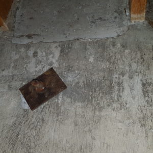

    如果我打算在基础墙上安装刚性泡沫,你们会怎么做?
  24. GBA编辑器
    马丁Holladay||# 24
    您担心的是矩形钢垫圈和螺母,还是嵌入式托梁?
    ——马丁Holladay
  25. 用户- 6759891||# 25
    我特别问的是钢螺母……把它放在里面还是切下来封起来?我不确定这条是不是把车库和房子连起来了,但我在其他地方还有几条不连接任何东西的。
    在安装泡沫之前,我要在所有旧的凸轮锁/钢扣孔和任何有蜂窝的地方涂上液压水泥。它们不漏水,但我只是在隔热之前多做了一点。
    回复:嵌入式托梁,我研究了这个问题,并在之前的一篇文章中对此进行了研究,但我不相信有任何确定的答案。所以我计划只安装2“XPS/ GPS泡沫在空间和密封边缘与1组分喷雾泡沫。

    托德,
    用勺子或凿子在泡沫中挖出一个凹槽。测试适合。然后在垫圈和螺母上喷一点罐装喷雾泡沫,安装刚性泡沫,不用担心。
