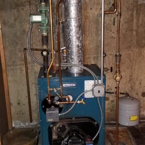

大家好。我会尽量讲得简短些,所以请大家耐心听我说……
从去年开始,我就一直在为我那用了将近20年的燃油锅炉寻找替代品,当时我不得不更换它的DHW线圈(一个针孔泄漏到组件中,导致减压阀每天释放一些水)
几分钟)。没什么大不了的,但更换线圈的水管工告诉我,我的伯纳姆7系列在业内是出了名的“泄漏者”,他实际上对铸铁块能走这么远感到惊讶。基本上他
说了类似这样的话:“它可以再持续20年,或者甚至可能不会再持续20个月。”所以,我最不想看到的就是自己被迫在地下室安装另一个燃油锅炉(或者更换)
我60多岁的油箱)。
我住的街区(国家电网)有天然气管道,他们可以免费把天然气输送到家里。在长岛,所有暖通空调工人的生计都是“油转气”。顺便说一下,我不知道为什么
他们称之为皈依。没有任何东西被转换。旧设备被替换成使用不同燃料类型的设备,仅此而已。所以去年春天我采访了一群暖通空调承包商。报价在11-13k之间,
这是无耻的。他们中没有一个人提到或提出对房子进行热损失计算,甚至没有人查看我整个房子的辐射类型。幸运的是,去年五月,国家电网宣布暂停
以供应问题为由,暂停了长岛所有新的天然气设施。禁令一直持续到11月底。这给了我足够的时间来研究水合学,做更多的设备研究,也在这个网站上找到/阅读了一些非常有用的文章,对我有很大的帮助(谢谢Dana!)
说了这么多,我想一旦这个采暖季结束,我自己也会改用天然气了。如果我遇到问题(管道布线等),我希望在这个网站上得到一些答案(这就是我注册的原因)。
很快会发布更多关于房子的信息,我初步选择的设备等。

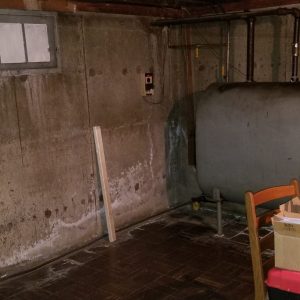

    "...我60多岁的油箱……”这让我脊背发凉。
    1. ArseniyM||# 6
      是的,这房子建于1957年。我们在那里住了四年多。我完全有理由相信这个坦克是原创的。我正密切关注着。
      1. Stephen Sheehy||# 14
        密切观察你的旧坦克是没有用的。我会把它处理掉。如果它泄露了,你就会陷入一堆昂贵的麻烦中,很可能你的房主没有保险。

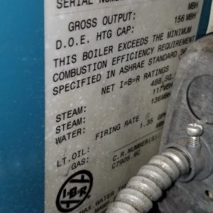

      国家电网的规定是前100英尺免费。然后是每增加一英尺,它很快就会变得非常昂贵。你说得对,有一个适合这个特殊锅炉的转换燃气燃烧器,但就像你说的,我觉得不值得花这么大力气因为这块砖已经用了20年了。新的线圈不到300美元,所以我决定不乱用旧的。
      为了让国家电网签字同意安装燃气表,他们必须发射一台设备进行测试。我打算在后院买一个新的烤架,因为我没有烤架。现有的伯纳姆系列7尺寸过大。正在找一个合适的mod-con来代替它。

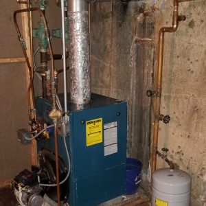

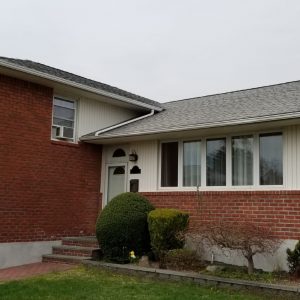

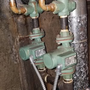

          在这里。房子是一个典型的长岛分层层——有两个区域(将在周末发布房子和现有设备的照片)。3/4”铜翅片管底板。第一个区域是家庭活动室(在车库后面)和一个半浴室~大约25英尺的翅片管。另一个区域是房子的其余部分~ 85英尺的翅片管。我目前正在考虑的首选是Navien NHB-80加间接(HTP或Laars 40-45加仑)。NHB-80一直下降到8000 btu/hr这是非常了不起的。
          上一次输油是在1月14日(143.5加仑),上一次是在12月16日。假设两次加到相同的水平,意味着我在29天内用了143.5加仑(12月有31天)。不知道有多少钱流向了DHW,但我认为这并不重要。
            Dana多赛特||# 39
            在25英尺区域的冷凝温度下,该系统可能容易循环过度。在95%的效率下,NHB-80只能调节到约7500 BTU/hr,除以25英尺是约300 BTU/hr /英尺。典型的翅片管,平衡在平均水温约140华氏度。锅炉进水温度需要在130华氏度以下,才能获得较高的冷凝效率。
            如果有可能再增加12- 15英尺长的翅片管(或等量的其他辐射到那些房间,以一种不会破坏或可能纠正房间间温度平衡的方式),将会更容易调整系统到“调制冷凝天堂”。
            NHB的水管换热器泵扬程较高,对其配置有很大要求。火管换热器类型,如Lochinvar KHB/WHB-085或或NKB080,或HTP的UFT-80W,几乎总是可以直接泵送,在锅炉中有一些水体积热质量,以帮助平息短循环问题,当一个或多个区域在低温下没有足够的热量排放,以排放锅炉的最小火输出。
            系统上只有110英尺的底板,甚至没有足够的辐射能够输送超过55-60,000 BTU/小时的锅炉输出到房子,即使在180F-out。

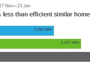

        我那个非常能干的暖通空调伙计就因为你给的理由,推荐了三菱p系列管道热泵,虽然我相信他,但对于我们可能不需要的东西来说,这是一笔巨大的投资。在一个月(1月)只使用电供暖后,我们的用电量是2495千瓦时(显然是有史以来最大的账单)。去年1月,主要使用我们的木火炉,是860千瓦时。是的,这是一个巨大的飞跃,但请记住,我正在使用四个空间加热器来保持我们的家在华氏67度(这是我通常设置油炉恒温器的温度)。
        这周我们应该可以重新启动柴炉,这会提高室内温度,大大降低我的用电量。从长远来看,花3万多美元买热泵值得吗?特别是如果我喜欢用木火炉作为主要热源,用米诺泰(Minotair)来通风并提高它的效率(还有那两个朝西的房间里的电带)?(也许答案是肯定的,这也是我问这个问题的原因。)

      1. CollieGuy||# 66
        我没有住在一个超级绝缘的房子里,但墙壁(名义上)是R22,阁楼是R60,门窗是Pella Architect Series low-e/argon。也就是说,一旦温度降至零下15°C以下,风开始呼啸,这些外部表面就会散发出寒冷的辐射,因此舒适度就会受到影响。
        至于这是不是一个有意义的指南,我将留给你,但根据新斯科舍省的效率,我们的家比我们社区100个可比较的家庭中的前20名的能源效率高29%。

  18. ArseniyM||# 69
    附上设备和房子的照片。同样,总共110英尺的翅片管踢脚板。两个区域。你可以看到3/4英寸的循环器,那是车库后面的家庭娱乐室。这个房间纵向和横向总共有22英尺,外加半浴室的3英尺。所以110 - 25 = 85英尺是房子的其他部分(区域2)。该区域从1英寸开始。大约20英尺后,当它还在地下室时,它分裂成两个3/4英寸的环,一个绕着楼上,另一个绕着一楼,方向相反。它们在地下室重新连接到一起,再次变成1英寸,然后回到锅炉。注意膨胀罐和锅炉进料都在回流侧——不知道为什么。而且没有空气分离器——只有一个小的通风口。 Thoughts? Criticism?
    1. ArseniyM||# 70
      结果我只能附上5张图片。所以我用剩下的来回应自己。
    2. 汤姆可能||# 71
      是啊,真是一团糟。看起来像是房主安装的。锅炉本身看起来没问题。那些被分割的区域,你可以安装一个球阀来更好地控制流量,或者更好地让整个管道正确地重新连接,这样每个区域都有一个连续的循环,或者重新连接到一个区域,消除另一个泵。就像你说的,没有进气口,xpansion坦克不应该(锅炉输出),后果没有适当的混合阀(球阀),石油没有猪尾线,看起来像进风口燃烧器是完全封闭的(可能要做燃烧测试或调整火焰/气流自己所以它完全燃烧,热),它不是正确装有阀的分离和净化各个区域,空气通风看上去很老和一个易怒的、可能不工作,看起来像是弹簧检查而不是锅炉进料上的防回流阀,检查泵后的流量检查,以确保它们正常工作,通过调整顶部的螺旋帽,一直向上是一直打开冲洗,然后拧下来,当然,排水,冲洗和净化整个系统......你应该早点给我看这些照片。小梦魇,但应该可以很容易地纠正。
      解决了这几个问题,锅炉就可以得到正确的流量和正确的燃烧,从而更好地运行。
        阿尔卑斯山脉||# 72
        实际上看起来还不错,也许是因为我见过一些非常糟糕的。
        汤姆指出了一些问题。给料罐和膨胀罐的位置并不重要,因为那些老铸铁锅炉的压降足够低。如果你正在改变一个modcon,那么移动它们将是一个好主意。我一定会把止回阀换成一个合适的回流阀。
        如果你正在做主要的工作,改变到一个ECM deltaP循环器和2区阀可能是值得的。你没有足够的踢脚板需要两个单独的泵,加上这将使用大约1/4的电力你目前的设置,这是大约3年的回报,在我的昂贵的电力领域。
    3. DCContrarian||# 73
      很高兴看到这不是一个地下油罐。我有一种感觉,几年后,用燃料油为房屋供暖将会像用鲸油照明或用木乃伊来点燃蒸汽锅炉一样令人难以置信(就像英国人被指控在埃及所做的那样)。
