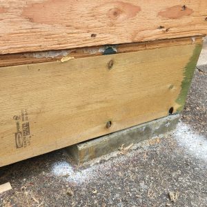

1)水板和雨屏底部位置。
棚子位于混凝土板顶部的混凝土基础上。最短的地下约为地面约3英寸。边缘托梁是压力处理的。
当前计划:
我将把毛茸茸的条一直延伸到边缘托梁的底部(水板后面会有一个雨屏。)错误屏幕将位于组件的底部。闪烁在水板上,只会回到毛茸茸的条的外表面。
其他选项:
我可以将水板(5/4 Hardie Trim)直接连接到边缘托梁(边缘板后面没有雨屏。)上方,将会闪烁,一直返回墙壁。在此之上,将有一个1/4英寸的间隙,然后是错误屏幕和毛茸茸的条的底部。
令我感到困扰的替代计划的事情是,这意味着水板将是插图与角落修剪和壁板。另一方面,我确实喜欢错误的屏幕如何更高和1/4英寸的间隙后面,而不是3/4英寸的WDE,而距离地面只有几英寸。

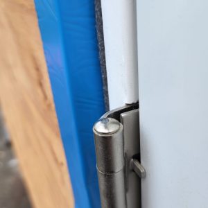

Due to some poor planning, the door is inset about 1/2″ into the wall (it is not flush with the outside sheathing. It’s an awkward distance. Anything I try to do with wood or hardie will be frail because it will be a piece (or lip that is only about 1/2″ * 1/2″.) I was thinking I might just fill the gap with caulk but it seems a bit too large for that. My latest plan is to use some tile trim between the sheathing and the door jamb to cover that 1/2″ gap. I will then trim out the door using a sandwich of 4/4 and 5/4 hardie trim boards to get the 1 3/4″ depth.

    我将选项#1用于水桌。如果您选择#2,我会将差距从1/4英寸增加到至少一半。我认为建造完全通风的雨屏,然后限制进气口。

    为什么不将一块匹配的股票粘在门上以弥补宽度呢?将其固定在适当的位置,直到设置为止。打磨和底漆后,您应该无法分辨出来。

      谢谢。在地下水位上 - 听起来不错。作为参考,这就是它的去处。我也喜欢你的想法。
