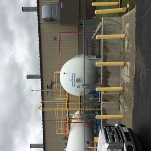

            Malcolm,这张高层堆栈通常在我最近完成的商业项目中像这张图片一样如此。如果你仔细观察,那么有四个人的电线从每个堆叠的顶部脱落,以将其从风力锚定。
