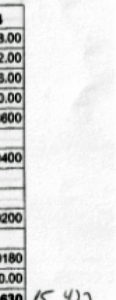

我正在马萨诸塞州的N. Reading建造一个模块化的节能房屋。模块化公司PBS有很多建造节能住宅的经验,这就是为什么我对他们的热损失计算感到惊讶。房子面积3860平方英尺,不包括没有暖气的地下室。PBS在他们的建筑方法中使用ADA,其他房屋细节如下:
房子以西北东南为导向
范式三重玻璃窗U-.21 Innie
平板下的R-10
R-20混凝土地下室前、侧墙、后、车库同上坡
以上等级细节如下:干墙,2×6 16″OC致密包装纤维素,Zip包裹/胶带,Tyvek Drainwrap, 2层2″泡沫胶带(xps或polyiso,可从回收供应商获得)1×4捆扎,LP smartside。
阁楼层要么是18″松散填充纤维素,要么是一层cc泡沫再填充纤维素。
PBS说,他们所有的房屋都会吹至少一个2ACH,但下降依赖于GC(ME)。由于我一直在遵循这个网站和其他3年来,我觉得我很好地掌握需要做的事情,所以我拍摄至少1.5ACH。
我的问题是这个热量/损失的计算值是不是很高,不管它可能是什么,你会把小劈叉(类型也是)放在哪里,以保持房子舒适?我妻子从正常到冻结只有1度的变化所以我在温度变化上没有回旋余地。最后我必须说这个网站是伟大的。谢谢!

    2.你要求有人为你做大量的计算,我不知道你是否会成功找到志愿者来完成工作。整个房子的总热量损失是多少?[稍后编辑:我发现添加,用铅笔写在文件的边缘。我第一次看到那些铅笔标记我第一次看着这张照片。它看起来像54,310 btu / h。对不起,我在第一次读书时错过了。]

    不做任何计算,我承认54000 Btu/h听起来很高。然而,根据我的计算,如果算上地下室,你要建的是一栋大房子——5790兆方英尺,所以它可能是对的。

    您声称正在安装U0.21范例,但是电子表格中的“门和玻璃因子”u因子是U0.36。如果你有绝缘的外部门,它们通常会在u0.25左右(但会有实际数字的规格表),你的窗口u因子需要在计算中调整到U0.21。

    我也是这么想的,但我想确定的是,我觉得暴露壁系数要高得多,因为我们在看R-40壁。我要求美国公共广播公司(PBS)澄清,如果有必要,还可以重播。与此同时,我找到了他们使用的软件“Slant/Fin”的副本,我输入了他们的值,但有两个例外。我把玻璃/门系数改成。21,把暴露的墙壁系数改成。025。这使得总热损失从54,310下降到50,872。现在我觉得增加4"的外部泡沫的费用可能是浪费钱!

    一个2x6 / R20 Celluose16“O.c.在它自己的大约R14-R15全墙上进来。加入R10泡沫,您在大约R25,这是关于U0.040的。也许他们误解了,并仅假设了2英寸?
    如果是4英寸的外部泡沫,那么整面墙大约是R35(不是R40),大约是U0.029。这大约是1.34倍的现实。
    窗口U-factor a大约1.7倍的现实。
    斜翅工具中的渗透因素对于满足IRC 2012最大空气泄漏标准的房屋来说是疯狂的夸大现实。不管他们提出了什么渗透损失,假设现实只有这个数字的25-30%。
    外部泡沫为结构增加了大量的水分弹性。在低能源成本和高劳动力成本的市场中,你可能会反驳最后1-2个“未来能源成本节约的净现值”,但前2个“不是”。在BA-1005中,他们将R30整堵墙作为使用纯泡沫材料的成本效益基础。但如果使用回收的泡沫,它可能仍然是一个扣篮长期财务分析。见本文档表2,p10:
    http://www.buildingscience.com/documents/bareports/ba-1005-building-america-high-r-value-high-performance-residential-buildings-all-climate-zones
    倾斜鳍工具也是一个I = B = R钙,其不会减去24/7个插头载荷或那些令人讨厌的发射哺乳动物占用者。每个睡眠人类都有良好的约250btu /小时。浏览冰箱上的每年的KWH,每年划分8760小时,而乘以每千瓦的乘以3412 BTU / HR,以便预期。DVR,安全系统,手机系统等都也引入了连续功率。一个拥有R35-ISH的整个墙和U21-ISH窗户的房子通常会在每平方英尺@ 0f户外@ 0f下面10岁以下的BTU / HR。在N.阅读中,这是关于最低合理的underside设计温度,并且可能是第99百分位温度箱的程度或如此。(0F是劳伦斯的99%的设计Temp:http://www.energystar.gov/ia/partners/bldrs_lenders_raters/downloads/outdoor_design_conditions_508.pdf.)

    我调查了倾斜/鳍渗透因子计算,并“疯狂的超级学”几乎没有描述它。一个.018倾斜鳍片的渗透因子等同于House ACH50(NAT)为1.在此假设在最小ACH50 2上使用N因子为17.8次转换为ACH50(NAT).11235955。这将使倾斜/鳍渗透因子.00202。如果我在倾斜/鳍中使用这个数字,更改了曝光的墙壁因子的露出墙因子.029,我的总热量损失为一半。
