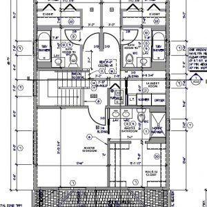

    1. raul4817||# 32
      达纳
      那些工具的结果是什么?这些来自loadcalc.net
      你在哪?就在芝加哥郊外
      包括山墙在内的WAG,你的墙不超过750平方英尺?我有1260平方英尺的墙加上120平方英尺的山墙。我刚刚添加了窗口sf,它实际上是低@150sf
      今天早上,我在CoolCalc上使用了一个房间的手册J,使用房间地图和跟踪,所有窗口都有正确的位置。
      @-10f/95f加热25k冷却8K 351cfm。不通风,渗透率非常低
      @0f/90f加热21k冷却7K 310 cfm。不通风,渗透率非常低
      我的第2个供暖需求似乎接近太阳能和负荷钙。然而,我的新冷负荷减少了一半?
      关于管道,我希望每个卧室和浴室都有一个登记簿。一个靠近楼梯/门厅,一个在洗衣房。也许大厅/洗衣区都有一个?
      这将意味着总数为7-8个登记册,以及所需的返回人数。只需要低300cfm的ARU12RLF或ARU18RLF应该有我的覆盖。我计划对中心单位,所以最长运行应该在20英尺以下
      附件是平面图,供参考
      此外,为了更好的衡量,我从建筑师那里看了一下我最初的暖通空调设计。规格要求125k btu高效冷凝炉,2200CFM!“古怪的”
      劳尔
