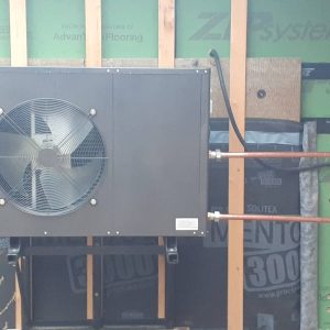

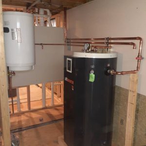

  10. 大卫·卡隆||# 16
    看看我的IG页面#karoncustom
    我正在改造我在蒙大拿的房子,使之符合被动式建筑标准。
    我刚刚安装好了热泵,缓冲水箱和20加仑的斯泰贝尔·艾尔顿无水箱热水器。
    不,我不是水管工,但我能自信地完成它。
    请提出问题和意见。
    你可以通过Instagram联系我,我们。我从那里开始!
