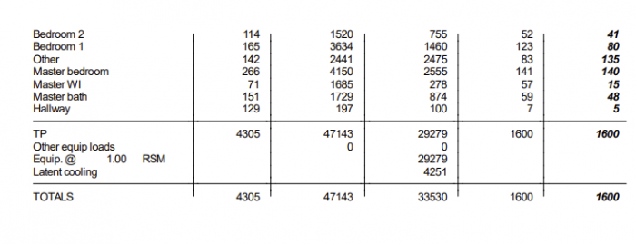

我需要小组对我在魁北克加蒂诺6区家的热负荷计算的见解。
我将得到一个新的HVAC系统的报价,特别是一个超薄的管道热泵系统,并希望我的设备适当大小。
我担心的是,我发现我的官方负载calc有点高,为47 143 btu。(地下9927 + 1楼19 109 + 2楼18 107)
使用15分钟热负荷计算与当前的燃气炉从去年冬天,我得到一个热负荷33 000 btu。
如何解释47 143 btu值的较高值呢?
我们的地下室在冬天的温度通常在18-19摄氏度左右,我们的阳光房需要额外的电热条加热,因为暖通空调的安装有问题,只能部分覆盖房间的需求。阳光房有一个倾斜的屋顶,目前阁楼应该是r30。我们通常也把房间的温度控制在20摄氏度(68华氏度)左右。
在另一端,尽管计算中考虑了增加的绝缘,但47 143 btu值更高:
地下室(从墙的上半部分的r12到全高的R19 EPS)
一楼客厅+餐厅(从r20玻璃纤维到r22岩棉+内部r5)
阁楼(从r30到r60)
初始的ACH 50为3.12。不幸的是,我还在等待一个新的鼓风机测试门。
我的印象是,在最坏的情况下,我将得到接近34000 btu的数值,甚至更小。我发现地下室的9927 btu值也有点令人惊讶,因为我在其他Q&A问题中看到的。
47 143 btu热负荷对你来说是合理的还是有什么问题?
谢谢你的帮助,
Sofiane
附注:我在附件中有更多关于布局和窗口的细节。标题是法语的,但我把所有需要的信息翻译成英语。房子正面朝西。
编辑:增加热负荷计算文档
  1. 乔恩·R||# 1
    仔细检查输入输入的计算器-错误是常见的。特别是与渗透和通风有关。
    但请注意,您不应该期望手动J负载匹配燃料使用派生的设计日负载。手动J增加了一些比设计日更冷、比平均风更高的天气的余量。它是可变的,但添加20-25%的燃料派生值,以得到一个“总是足够的”数字。或者准备偶尔使用一些补充的热量。
    Dana多赛特||#2
    从每平方英尺的粗负荷的经验法则来看,47143 / 2582平方英尺= ~18 BTU/hr /平方英尺,外部-7F/-22C, 68F/20C的内部是一个有点高的2x6/R20型建筑与
    33,000/2582'是12.5 - 13 BTU/hr每平方英尺的比率。这大约是我所期望的Manual-J在输入适当激进时所能提供的比率。ASHRAE会建议安装一个1.4倍设计负载的熔炉,所以如果负载是33,000 BTU/hr,合适尺寸的设备将提供~46,000 BTU/hr的输出(误差)。因此,如果一个设备的尺寸仅能勉强满足47143 BTU/hr的估计负载,它在平均寒冷的冬季仍然很舒适,在低于-22摄氏度的室外仍然能让你保持温暖。
    1. Sofiane Azzi||#4
      谢谢丹娜!得到你的意见总是好的。
      我注意到平面图上显示了一层和二层在统计区域的表面积。整个房子有4300平方英尺,包括地下室。我想确保你也看到了。
      关于合理尺寸,我记得读到过,对于具有高调制能力的热泵,如富士通ARU- RGLX/ARU- RLF或Carrier- 40MBDQ- 1.1或max 1.25。这是正确的吗?
      你要怎么用我的热负荷来建立一个管道式迷你分流系统?这两个单元都将被放置在地下室。
  3. 保罗Wiedefeld||# 3
    你的33k Btu热量损失燃料使用计算包括电热条吗?
    1. Sofiane Azzi||# 5
      不,我不知道我怎么能把电条的消耗从总耗电量中分离出来。
      如果没有增加地下室/阁楼的隔热层,那么计算出的热损失就会更高。我不知道它是否成立,一旦考虑到额外的绝缘。
