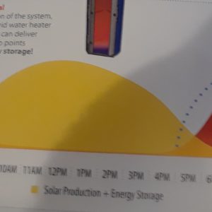

    马丁,我不愿说我想你可能误解了太阳强盗背后的想法。据我所知,太阳强盗实质上是把热水当作真正意义上的“电池”。水箱每小时损失1/2度的水温度,所以白天产生的热水可以在第二天早上使用。这可能会减轻Dana的一些持续关注的峰值负荷在一个广泛使用的电网计量太阳能社区通过移动一些热水产生负荷完全脱离电网。基本上,它创造了一个“部分脱离电网”的情况。我,我自己,感觉我只有一半的理解太阳土匪,但它的一些东西是有意义的,与解耦电阻热水热+电网捆绑光伏阵列。

    乔恩,我认为区别在于,如果太阳能耗尽,太阳匪徒被有线并管道以允许替代的能量源踢。您建议的简单设备可能为预热器工作。
