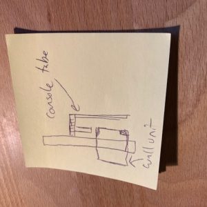

这是我隐藏一个小脑袋的想法,请批评并告诉我为什么这行不通。请记住,管道安装要贵得多,楼层单位很大,看起来不太好。
1.三菱山头部距离地面18英寸。我知道这违反了手册。只会用于加热。看到https://www.buildinggreen.com/blog/7-tips-get-more-mini-split-heat-pumps-colder-climates
2.在允许的范围内将装置插入墙壁。
3.建自助餐台过单元,将烤架送入自助餐顶以方便气流。编辑:我指的是没有面或底部来阻挡气流的控制台。是这样的:https://www.amazon.com/Convenience-Concepts-Northfield-Console-Espresso/dp/B002YD8E36/ref=mp_s_a_1_12?keywords=console+table&qid=1583516177&sr=8-12
4.确保没有人把文件放在自助餐桌上。
疯了吗?暖通空调承包商担心空气从地板上反弹,导致气流短路。虽然隐藏起来很理想,但我认为没有人会注意到它。

    1. CarsonB||# 6
      我用错了术语:控制台表。所以没有前面和底部。基本上和你描述的架子正好相反。架子的问题在于,上面的墙是楼梯,在高处并没有放置它的好位置。https://www.amazon.com/Convenience-Concepts-Northfield-Console-Espresso/dp/B002YD8E36/ref=mp_s_a_1_12?keywords=console+table&qid=1583516177&sr=8-12
      1. 伊桑福利||# 9
        啊,明白了。这是一个更好的计划。

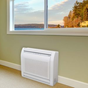

    如果你想要安装在地板上的头部,你可以买一个。

    它将更容易得到正确的气流使用地板单元。如果你要建造
    他们周围的橱柜或桌子类型的外壳,谁在乎他们是否……只是看上去不太好……”?

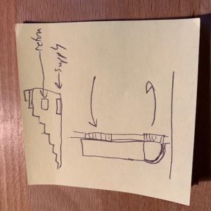

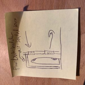

          2. CarsonB||# 29
            谢谢安迪。不幸的是,我进一步研究了它,根据我从Dana那里读到的一篇帖子,只有富士通的单位可以垂直安装?根据富士通的网站,我所在的地区没有安装人员。我认为我仍然可以做一些类似的三菱,只是管道系统将变得更加复杂。我将附上一些草图在我的下一个消息这里。
            1.我认为这里的问题是,这些单元的最长尺寸接近50英寸,由于电缆、管道等,会占用整个机柜。所以,你要么是在谈论一个从地板到天花板的多功能柜,要么是把它翻到一边,占用了近4英尺的较低的橱柜。实际上,我想过把一个放在橱柜底部,让背面穿过橱柜后面的墙,进入一个内置的,但这似乎太复杂了。
            2.很高兴知道。
            3.这可能确实是一个比DIY定制格栅与嵌入式地板单元更好的计划。不过,对于一个没有暖通空调经验的人来说,还是挺吓人的。
            4.这是我梦想中的场景。暖通空调的人在这里很忙。也许我该去暖通空调用品店找个周六有空的秘密特立独行者。
            “1。我考虑的是垂直安装的单元,占用大约9英寸宽的下端橱柜的空间。
            2.也许天花板盒式磁带在你的空间里行不通,但供你参考,它不需要从上面进入。
            3.我不是暖通空调专家,但这就是迷你管道的好处。你可以字面上没有管道系统,或只是一个简单的歧管从单位。保持大而短。不是火箭科学,很容易DIY的零件从盒子商店,一些自打螺丝和铝箔胶带。
            4.是的,这是个问题。但你可以提供一个交易条件:你将以全零售的价格购买设备,并支付他们的全部人工费用。(我试了几家店,一位经理耸耸肩说:“当然可以,为什么不呢!”)
            你在楼梯下面的主意听起来可行。微型导管装置非常适合于墙内安装。如果你发布草图,我打赌人们会帮助改进设计。”
          3. CarsonB||# 30
            粗略的草图
