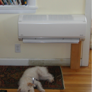

如果微分裂系统主要用于供暖,考虑安装地板安装室内机。研究表明,安装在地板上的供暖设备比安装在高墙上的室内供暖设备性能更好。
图片一:富士通

  32. 道格拉斯·哈里森||# 32
    壁挂式迷你位于地板附近?
    墙体单元是否适合安装在离地面7英寸的位置,并直接安装在窗户下方?我主要只对在“供暖”季节使用它感兴趣,因为我位于新墨西哥州北部,那里的夏天非常温和[不需要空调]....森林茂密,海拔约8000英尺
  33. GBA编辑器
    马丁Holladay||# 33
    回应道格拉斯·哈里森
    道格拉斯,
    这已经完成了(见下图)。主要的反对意见是美学——为什么不购买一套专门为此设计的地板安装单元呢?但如果你想把一个装置安装在靠近天花板的地方,然后把它安装在较低的地方,你可以。
