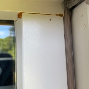

    这不是一个热情的回答。但我讨厌我的安徒生。是的一个系列。我认为它们是功能性垃圾。他们花了很长时间才修复的几处漏洞和糟糕的客户服务。安徒生每次都会责怪安装不当。我现在也在缅因州,真希望我当初和马文一起去了。哦,好吧。如果你碰巧选择了安徒生,想要一个白色的窗口,确保你得到了你想要的白色窗口。颜色不止一种。
    1. 帕特里克OSullivan||#6
      就像另一件轶事,我有一系列的窗户,遮阳篷,和固定的窗户,他们已经安装了一年没有任何问题。
      1. ThirtyWest||# 7
        很高兴你的好运。也许他们已经解决了一些问题。我的孩子4岁了。只是出于好奇,你的窗户外面的窗框上有棕色的胶水吗?
