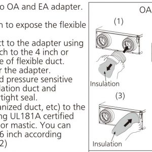

    这里是链接到松下ERV安装说明.
    说明书建议使用绝缘柔性管道和镀锌钢管道,而不是PVC水管。请看下面的图片。(点击图片放大)
