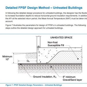

    Michael,谢谢你的回复。是的,这就是我想要的。附件是我希望提供排水条件的细节,这是为水平保温建筑下的砾石基础规定的。我希望露台板(实际上是车道在我的情况下)可以以同样的方式绝缘在细节中显示。
    澄清我的排水问题(上面的第2个问题):
    能否在底部的6英寸砾石层向一个角落倾斜,可靠地排水保温隔热层下的大片砾石区域,或者是否需要某种类型的4英寸穿孔管网格来将水移到排水沟?我正在考虑一些严重的春季融化条件,作为一个例子。似乎总有可能会有水进入隔热层下面的碎石地基。
