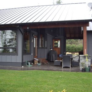

    您是否考虑使用水泥板面板作为您想要的董事会和Batten的基地?优点是:能够使用垂直捆扎的常规排出的脉络腔,并在水分可以穿透墙壁下具有较少的关节。
    这是我使用Hardi产品的一个:

      这正是我正在看的。也许我太挑剔了,但我认为水平捆绑是在这里更好的选择,因为球茎不一定与我的铆钉一致。
      小组中的钉子在小组中是否落在了巴格下,或者你之后只在他们没有?

        这个安装比你的更容易,因为它没有外部泡沫。只要护套为1/2“或更厚,我们的代码允许将捆绑连接到护套上,因此将压板与面板对齐。然而,框架,捆扎和板块全部位于16”OC。因此,紧固件会击中螺柱和上面覆盖的所有钉子。
        一个警告。大多数壁板钉不喜欢穿过那么多的混凝土板。你我必须预先钻一下球。
