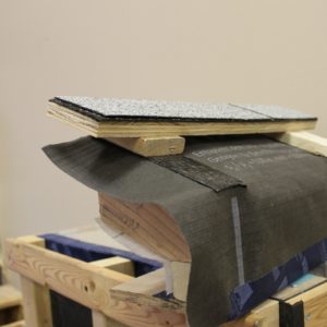

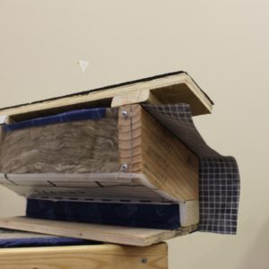

    正如马丁所说,你需要在隔热层上加一个空气屏障。我认为你也会希望它是防水的。所以不是保鲜膜(漏水),而是一个好的屋顶衬垫(像打开的蒸汽)Solitex Mento 1000膜我进口和供应AK。这可以静置32'的水柱,并且非常密封。
    安装这个将应用垂直板条(用于通风),然后用胶合板工作,因为你正在建造自己的梯子,而你用60英寸宽的膜(记住只钉在重叠或板条下,以额外防水的次屋顶。
    将隔热层密封在里面(或者实际上所有六面)将使你的隔热层发挥最大的作用。因此,在模拟照片的内部密封层(INTELLO磁带与TESCON Vana)。所有可用的http://www.foursevenfive.com

  5. 伊森;气候区5A;~ 6000硬盘||#5
    我真的很好奇,因为弗洛斯的细节是否会随着时间的推移而更加强大,如图所示或胶合板/捆扎层逆转。
    马丁·霍洛拉||#6
    ethan,
    胶合板的透气性低于Solitex Mento的透气性,因此Floris展示的堆叠比在胶合板上方有通风通道的堆叠更利于向上干燥。
