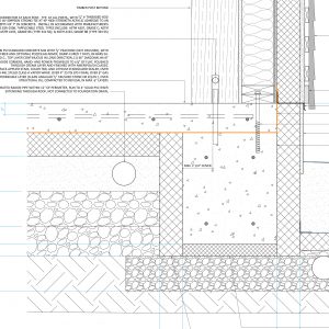

房子在一个杆子建筑外壳,基础到墙的细节
乍得麦克尼利|发布一般的问题在
我在美国东北部,第5区,我的日常工作是为某些西海岸建筑师提供计划,偶尔在本地计划。两个非常不同的市场!
当地的人几乎总是在城市限制之外,建设预算,并且对绿色的缘故很少对绿色感兴趣,除非它可以证明可以在一个漂亮的附近的地平线内省钱/支付。
我开始汇集一个对我有点不同的计划。The shell will be a 80’x120′ pole structure with 18′ side walls, and 30′ of one of the ends of the building will be their residence (so 30×80, with 80′ being the gable end, and facing W), and the remaining 80×90 will be a shop for their seed business and farm equipment.
由于杆子建筑物通常通过它们的杆完全支持,而且钻孔的基座,我最有兴趣减少将进入传统霜脚的混凝土(通常为48“)。如果主建筑物负荷进入杆子,杆之间的墙壁的长度不需要任何重大的基础支持,因此我希望在钻杆之间进行霜冻保护的浅层基础/加厚板坯。这是我在这里开始的细节。
I think I can get them to go for it if it is easily buildable, saves them money in concrete and excavation, offers comfort advantages (they’re talking in-floor heat, and I’d like this insulated slab to meet that need instead), and of course integrates to the pole building’s structure.
奖励:我认为这个细节的2倒版本会很好地适合混凝土自由板,但这可能对他们来说是一个太远的桥……
谢谢你的任何反馈 - 我最近通过这个网站享受了很多学习,最后有一个项目有一个有关的问题来问自己!
乍得

    穿过绝缘层的电杆肯定会破坏防冻地基的完整性,但它可能会起作用。你调查过房屋和仓库之间的防火隔离要求了吗?因为房子不需要18英尺高,我认为用传统方式建造住宅部分会更简单。他们不会打算把房子装饰一下然后在上面放东西吧?
    迈克尔群岛||#2
    乍得,快速评论,这对我来说看起来很好。我设计了与木材框架结构相似。在我的项目上,结构柱坐在周边基础墙上,我们作为几个原因的单独倒,一,所有者/建造者形成了自己的霜墙并重复使用了框架的材料,并因为当您进入较高的单倾倾时,随着混凝土在固化过程中收缩的情况下,将顶面平面在周边下降的风险增加。
    你会有一些热桥你会有螺旋墩穿过地板系统;为什么不把柱子放在有霜冻保护的浅地基上呢?
    阿尔卑斯山脉||# 3
    一个条目。如果是地板供暖,你可能需要更多的隔热材料。
    我们当地的冬季土壤温度大约是50华氏度,所以在80华氏度下,2英寸厚的隔热板会松散到土壤中约9000btu。你的地面温度可能不同,所以损失可能不同,但接近3英寸的泡沫更好。
    一般来说,对于密封良好的新建筑,你不需要完全加热的板。房子里的损失通常很低,大约有1/2到1/3的板需要加热。最好将这些加热区域放置在交通繁忙的地方,并在下面增加额外的绝缘。这将节省相当一部分管道,使房子更舒适,因为地板将是“温暖的”,而不是“不冷的”完全加热板。

    乔尔,房子会占据整栋楼的高度。他们想要的是剪刀桁架,要有一间高高的客厅,还有几间卧室缩在二楼的部分空间里。我将指定防火隔离的规范,但我怀疑它是否能完全遵守——在这些部分的“房子”是一个相当普通的建筑,显然是为那些对漂亮的建筑或甚至是规范不太感兴趣的人做的。
    我正在推动金属桶的柱子(从中西部Perma柱…),而不是把柱子埋在混凝土。但它们的根基很可能比我所展示的柱子之间的浅层更深。混凝土底座确实会破坏下层保温围护结构,但不会破坏外部保温。我从保持一切稳定的角度来考虑这个问题,既可以通过柱子底座达到霜冻深度,也可以用柱子之间的板边缘来防止霜冻。你给了我一些值得思考的东西!
    Michael,就像我对Joel的回应一样,这个细节是关于帖子之间的区域。由于每根柱子都支撑着80'桁架的一端,所以它需要的不仅仅是典型的两层楼高的住宅地基。但从功能上来说,是的,我打算把柱子放在地基上,而不是嵌入它们。
    我一直是通过冷的联合安装锚 - 我被一些工程师告诉我不要这样做的锚点,但这也是加利福尼亚州的代码。使用成像而不是湿法设置的J-Bolts可能在这里可以。
    外围排水的目的是什么?我之前没有看到过典型的平板级别。
    Akos,我正试图用地板热量谈论它们,并提供合理的绝缘,温暖的地板。他们是户外人民,并抵抗泥土和靴子上的混凝土地板的耐用性是他们想要的。如果有一个完成的,耐用的楼层可以用混凝土竞争成本并安装在泡沫和胶合板上,我全部为它 - 但我不知道是什么?

      乍得,一名持牌工程师审查并略微修改了我所提出的设计,结果是我发布的图纸,包括在木材柱的框架墙壁和Timberlinx连接器处的TINGEN锚。我们处于地震“B”区(不是非常活跃);在加利福尼亚州工作完全不同。我设计了一个钢筋钩连接到我在其他项目上完成的等级光束和板坯,但这位工程师认为钩子可能导致破裂。它们不担心机械地连接板坯和基础,除了锚螺栓的代码7“嵌入之外。
      水是任何地基的敌人,所以如果没有周边的排水管,我永远不会倒脚。(或者至少我不会再这么做了……)我们每年的降雨量超过40英寸,其中大部分都是在相对较大的情况下发生的。由于缅因州这里的霜冻周期,浅地基特别脆弱——饱和的土壤可能会冻结(并扩大);干土不能。内部“排水”是被动减少氡的一个方法,也是这里的一个问题。
      我应该声明——我发布的这幅画是针对一个特定的项目;这些细节可能不符合规定的代码,也不应在未经许可工程师审查的情况下被他人使用。
