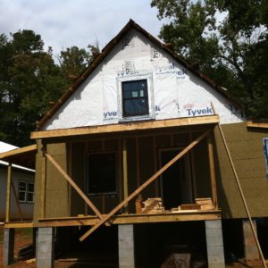

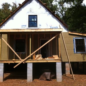

    我们在2 x 6螺柱之间含有非常相似的墙壁。我们不得不在窗户和门周围使用Polyiso,所以我们可以磁带闪烁。我会看看我是否能找到一张照片。
    我们没有使用窗口雄鹿,因为我以为我会有更多的麻烦,描述了我如何为木匠做的事情。
    我们在罗旭尔下面用了保鲜膜。我真的不懂的原因,但是当你所做的一切,你可以合理地构建一个健壮的、持久的能源效率,它没有意义,推动信封(可以说)遗漏了对众议院包装相对容易安装和在该计划不是很昂贵的东西。

    下面是一个YouTube视频,展示了Hammer和Hand的一个类似的墙组件:
    https://youtu.be/xeifcw9tbbw.(马德罗纳被动房-通风防雨系统)
    希望这个链接能起作用。
    他们有另一个我发现非常有用的:被动房屋墙组装模拟
    这是Madrona被动房墙组件的模型。这真的帮助我们弄清楚了我们自己墙壁组件的所有小细节。你会在视频中看到,他们负责密封,防水,并在Roxul和毛皮带开始之前闪光他们的开口。
