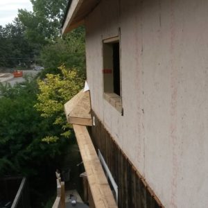

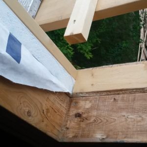

  17. 贾森新||# 17

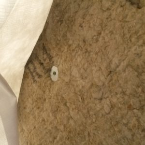

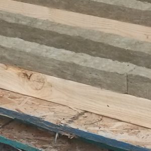

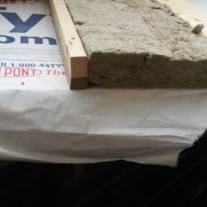

    所以我尝试了上面的方法。我把1.5英寸宽、1.5英寸厚的舒适板粘在我的2英寸宽、1.5英寸宽的云杉木材上。(12英尺,只要我在房子的这一边有迷你6英尺的墙)如果你小心的话,PL可以在大多数情况下保持绝缘连接。然后我切到最后。因为我对没有按照roxul的指示行事感到内疚,所以我决定先启动WRB(但我以后还会再这样做)。然后我用6英寸的螺丝把切割的部分连接起来,然后把螺丝倒出,以确保与墙壁的总距离是3.5英寸。然后我把正常的舒适棒之间的碎片。下面是图片。我想如果没有其他办法的话,我需要在钉子中间放一个塑料垫圈,这样看起来更好。有一个弱点,那就是从左到右移动的木材/舒适板件。 I think for the remianing large walls I'll attach styrofoam to give it more rigidity

  19. 查理•沙利文||# 19
    杰森,这是个非常有趣的想法和实验。谢谢你上传这些照片。
    侧边对侧边的松软感会有所帮助。另一种策略是将螺丝固定2英寸厚的带子非常轻微地左右交替。我还建议稍微向上倾斜一些,以帮助垂直刚性。你可能也会达到同样的效果,只要不小心把螺丝弄直。
    我说的对吗,你们不打算在壁板和球棒之间有任何雨幕间隙?(如果你不这么说,我很抱歉,因为我在这个帖子中失去了对所有不同想法的了解。)一种方法可能是使用一个随机的灯丝排水垫之间的整个大会,你现在有和壁板。(Keene Driwall或Benjamin Obdyke Slicker)如果你正在计划第二层WRB,你可以选择一个组合产品,要么是有凹槽的WRB,要么是WRB和排水垫的两层组合。

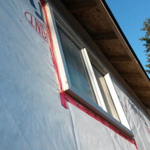

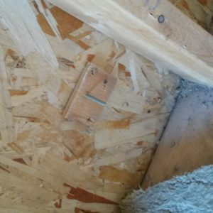

  20. 贾森新||# 20

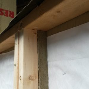

    下面的图片。
    同样,我使用小钉子修补板来固定电池绝缘,而不是塑料或金属垫圈,因为我找不到前者和金属垫圈是辛普森修补板相同的价格,但修补板(桁架连接器)有金属抓手,工作很好地抓住绝缘。因为我的护套是OSB,并拧入3/8“OSB不是很牢固,我钉了2x4”的胶合板从房子的内部支持螺丝。然后我还想到了从内到外(以轻微的向上角度)打3.6英寸钉子的想法,以额外的支撑绝缘。事后看来,这样做可能消除了从外部支持roxul的任何需要

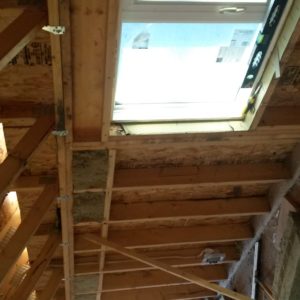

  21. 贾森新||# 21

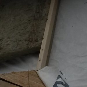

    最终结果如下。唯一真正奇怪的是,我一天下来有两层WRB,我认为这除了成本没有任何影响(而且它很便宜,因为人们很乐意出售部分卷)。
    因为这个窗口是2x6的墙,我需要用1x3的底漆中密度纤维板来补充套管。对于我的其他窗户,我将让窗户制造商建造扩展外壳,以匹配新的墙宽(3.5+3/8 OSB”+5.5+1/2”干墙),共9-7/8”

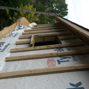

  22. 贾森新||# 22
    没有真正的升起的屏风。然而,垂直构件之间有一点“软垫”,这可能意味着有一个实际的“可变”雨幕,因为我使用的是comfortatt而不是comfortboard。虽然这个“酒窝WRB”很吸引我。你有品牌名称吗?你认为两个wrb的优势是什么?更好的呼吸?
    至于我房子的两面墙,这些垂直的部分与桁架排列在一起。我考虑将2x3(或辛普森H4连接器)从桁架的顶部连接到垂直成员的稳定性,但最后,我认为对于墙的高度(6')它将是好的。我将在我的另一面墙上尝试螺丝角度策略(但记住它只有1.5英寸宽,2英寸深,当看到正面时)。
    对于我的房子的前面,保留1.5英寸宽的条状结构并没有真正的好处(除了更好的隔热),因为它们不会与桁架对齐(那是山墙)。我正在阅读LP智能侧安装说明,他们实际上指出要使用2x4捆扎。因为我的墙的峰值是16',也许使用麦克的建议是更简单的(2x4平)。但我想我会用泡沫作为背板,除非我能找到2英寸的舒适板。
    还有一件事,我决定在我的窗户下面使用2x4的边缘,并使用GRK螺钉这一块,因为我只关心支撑窗户。我还注意到,因为这个窗户有一个内置的砖模和一个钉法兰,钉法兰的孔错过了垂直和水平的木片。最后我在一个角度上用螺丝固定木头。这是我便宜买的“退货窗口”。我需要确保在我做其他所有的窗户之前,我先得到窗户的图纸(也许是在平面上做2x4的另一个好理由。我有一些较大的窗户,我打算做一个窗口buck由于大小和重量的窗户

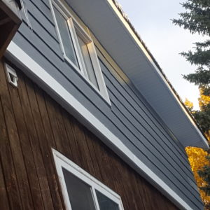

  25. 贾森新||# 25
    是的,成功了
  26. 贾森新||# 26
    I was trying to decide on what type of horizontal siding, LP or hardieboard.I bought some spare hardieboard someone was selling and did a test wall.I was concerned about the weight, but it turned out fine.See the pics.In hindsight there are a couple items I would change.1.我在山墙的顶部买了两个2英尺乘2英尺的窗户。Because the thickness of the wall is 10", and the window glass is on the outside, it created a 9" inside frame.That in itself is not the problem, but when you look at the window from the inside, at an angle, you lose seeing the full 2ft by 2ft' window because of the wide frame.I did originally get prices on a recessed window (which would minimize the effect) but the price premium was too high. In hindsight I should have specd out 2'6 by2'6 windows at a minimum. Also, in the end I ended up boxing out the entire window (up top I only say the sides and bottom) to aid in the window attachment. There is a bit of a flaw in this method, in that if water gets behind the roxul, there is nowhere really for it to go, except where it hits the top of a window or a roof line, and there is no way really to get it "back to the front" so to speak (as I spray foamed around the window from the inside). so hopefully the WRB I put on top of the outside roxul keeps the water out.I'm not overly concerned as we do not get a lot of rain here, and really because it is horizontal lap sidiing, I dont expect any to get behind it, excpt perhaps at the windows(over time)

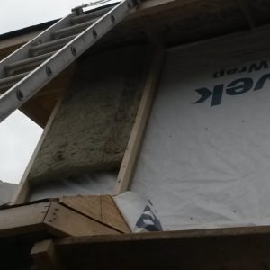

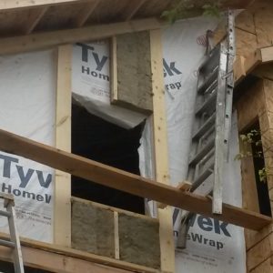

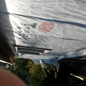

  29. 贾森新||# 29
    在整个实验过程中,我改变了一些东西。

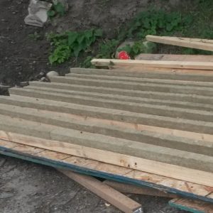

    当我使用2x4(或撕开2x6)的泡沫聚苯乙烯来固定roxul时,因为泡沫聚苯乙烯更坚硬,所以使用起来更容易。
    上面的窗户没有木条,但我的房子的前面和后面,我计划用3.5英寸的木条,这意味着我必须在窗户和门的左边和右边安装2x6的平板,这样我就可以把木条钉在上面,也可以把硬纸板的末端固定在上面
    在之前的文章中提到的弱点是窗口的顶部。上面的图片显示了外壳上的特卫克包裹下来,进入了房子。我意识到,如果水从轮胎上下来,它就会落在窗户上和/或窗户周围的喷雾泡沫上。所以在后来的版本的窗户,我把一个2x4的平面背面的酪氨酸泡沫在窗户的顶部,以固定木条。但我也改变了护套上的特卫甲,使其在2x4平的上方,这样,如果水以这种方式流下来,它至少会落在特卫甲上(因为那里有90度,或者流到窗外。我得出的结论是这个问题是为什么在roxul站点上,安装的roxul is总是到窗外。在他们的网站上有一段视频视频里一个人痛苦地把寡妇闪了出来。
    有人可能会说,我打了roxul的外壳,根本就不需要打外壳。因此,也许这是一个有争议的问题。我想如果是Roxul的舒适板,那就不是一个选择了,因为在你使用舒适板is之后,就没有东西可以钉特卫克了,我用的是2x4平的

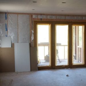

  30. 迈克B||# 31

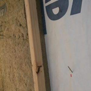

    我想我应该把我最后用我的墙隔热材料做的事情发布出来。
    基本上,我在外部使用了Roxul板的组合,并在墙腔吹入玻璃纤维。见附件“从顶部看”的图片。
    具体来说,从内到外:
    - 1/2"石膏板
    - MemBrain“智能”蒸汽屏障
    标准2x6框架,16"中心,吹制玻璃纤维(包装相当密集)
    - 1/2"胶合板
    蓝皮肤的房屋包装(黏黏的东西)
    - 2英寸的Roxul“板”材料(详细信息如下),使用1英寸的蓝纸板和2x4s平板作为钉钉器
    - 1/2雨幕气隙
    -水泥板隔板壁板
    这给了我一个接近R30墙的地方(取决于你给吹入的玻璃纤维的r系数…范围似乎是3.7到4.3,所以我假设3.9)。
    观察/经验:
    -我本来可以用1 * 4 + 1.75"的白板,而不是2 * 4 + 1"的白板。2x为壁板提供了更好的购买,有助于在窗户周围安装装饰,但可能不是必要的。
    在钉钉器后面使用Blueboard效果非常好。因为它是不可压缩的,我们可以使用一些重型4英寸甲板螺丝,并把他们拧紧。我确实使用了一些4.5英寸的花式螺丝(顶部有脊,这样你就可以把螺丝倒出来,把木板拉回对齐位置),几次在框架或板材不合适的地方。
    有几次钉子翘了/弯了一点,需要一点动力刨的技巧才能让侧线的东西重新变得更平整。如果我再做一次,我一定要把钉子放下,这样如果它们朝建筑的方向倾斜。
    - Roxul安装起来棒极了。我用带锯把它切成每个钉子之间的精确宽度,加上1/8到1/4英寸(用的是我不喜欢的旧细齿刀片)。非常少的灰尘和漂亮的直切。这让我把roxul楔紧在钉子之间,这样我就不用用螺丝来固定它,而且安装非常紧密,可以将热泄漏降到最低。
    -注意我在Craigslist上买了所有的Roxul。我花了几年时间才找到它(这是在2015/2017年),但它来自不同的人,他们从商业应用中获得了过量。因此我最终使用了3种不同的密度(我认为相当于Roxul 60,80和110产品)。密度最大的材料非常坚硬,即使你穿着靴子在上面行走也不会留下印痕,而最柔软的材料则非常容易压缩。大多数是中等密度。
    - BlueSkin是很棒的东西,我强烈推荐它。也就是说,要小心面包卷的边缘……如果它们被刮坏了,等等,那么背衬就会被撕破,所以拆掉背衬是一件很痛苦的事。我们把它垂直地挂起来(在和制造商谈过之后),我认为这样更容易保持直线,避免它粘在自己(特别是在高的墙壁上)。
    - MemBrain在用于吹制玻璃纤维时保持良好。它很结实,在压力下不会断裂或拉伸太多。
    吹制的玻璃纤维效果很好。它很好地填满了空间,挤得很紧。他们可能在上面放了一个网,然后在上面放了MemBrain……我不记得了。见附件图片。
    最后,我的目标是建造一个隔热性能“相当不错”的房子,我认为我们做到了。虽然我确实相信我们成功的很大一部分是添加了完整的地下室(显然不同的绝缘方法),这有助于缓解极端的室外温度,但总体而言,住宅保持非常舒适,无需在暖通空调上花费太多。我能举的最好的例子是,今年夏天,由于野火,我们被疏散了3周。在这段时间里,我关掉了暖通空调系统,外面的温度从晚上的华氏70多度上升到了白天的90多度。我们搬回来的时候,屋里有76华氏度。我很惊讶。
