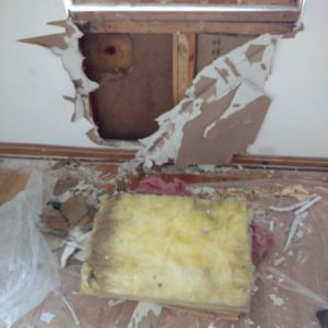

4a首页最初是一个迟到的30年代的避暑别墅,这是冬天的冬天,有几个大装修。楼下房间(甲板下),带3个外墙。西北风光暴风雪。房间在冬天令人不快(难以忍受)寒冷。房子是在封闭爬行的码头上。

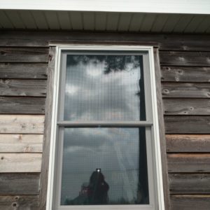

我们有两个单一窗格窗口更换,还没有修剪它们,这个周末在长长的雨水下发现窗户上方泄漏。(这可能是从甲板下的屋顶,我们将要解决的东西。)我一直在准备涂料的房间,看到窗口下的干墙有水渍。我已经阅读了需要更换湿润的绝缘,所以在窗口下摧毁了干墙,现在试图了解如何继续。
从外面的层:雪松壁板,1“蓝色泡沫板,屁股(未录音或密封)粗糙的条带,显然用来钉住,原始粗糙的镶板壁板,某种古老的纤维板可以是escotex?,然后在墙上的3.5“R-11玻璃纤维壁与牛皮纸侧面面向房间。对我来说,对我来说是非常奇怪的是,我可以将我的手粘在墙壁上,并在底板下感受一个大的空气空间。有一堆压缩玻璃纤维堵塞了该空间。
绝缘体似乎没有潮湿,但我想知道底板下的差距是让房间如此寒冷的东西。考虑到整个房间(UGH)的干式墙,但只有我可以做出重大改进。我们处于一个非常潮湿的区域,以至于这是一个关注的和防风雨和空气密封。更不用说没有一吨现金扔掉这一点。我只是想知道“正确的”方式来隔绝/密封这个墙壁,然后看看我是否可以混淆我的方式。
有什么想法吗?您如何考虑用泡沫板更换玻璃纤维,并用罐装泡沫密封底板下的关节和间隙?如果我将在两层泡沫之间夹在两层泡沫之间,我应该担心凝结。我单独留下纤维板吗?如果我删除了我有5“的话,而不是3.5”。或者我只是把东西放回他们的方式,看看我是否可以在爬行中保温轮辋托梁并给予一天。真的可以在这里使用一些帮助!

    你能张贴显示窗口的图片吗?

    1“XPS足以仅适用于美国气候区1到5的护套层上的露点控制。您在哪里?
    这对我来说并不清楚那个差距在地板下?...在外部护套下?
    BATT的棕色边缘是大量空气运动的迹象 - 就是在Studwall的底板上?
    是否已被检查/验证窗口是否正确地进行了夹具?

    根据地图,我在马里兰州南部4a。窗口泄漏位于框架的顶部,我相信甲板下的卷屋顶有/尚未发生故障。相邻屏幕门廊上的类似泄漏。我们首先检查闪烁,但可能需要呼叫屋顶。玻璃纤维BATT上的棕色边缘是来自纤维板的面包屑。我认为这是旧单窗帘窗口的窗口下的多年来。我打算在窗台下泡沫。
    我不知道如何解释基板下的空域。它位于底板上,在底板上方。就像踢脚板是脚趾的,我可以从墙壁内部沿着它的手跑。在某些时候,房间有了一个神出的松树镶板,我们在二十年前安装了硬木地板。我仍然不知道那个差距是否解释了为什么房间太冷了。
