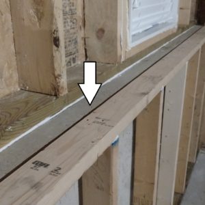

    1.木柱的墙上有一个架子。一部分是混凝土,另一部分是与混凝土顶部齐平的木螺柱墙。我如何使混凝土墙的顶部隔热?

    Q。“木柱墙的位置是这样的,里面有一个架子。一部分是混凝土,另一部分是与混凝土顶部齐平的木螺柱墙。我如何使混凝土墙的顶部隔热?”
    答:你可能想要安装一些水平的硬质泡沫——厚度在2到4英寸之间——然后是一个木架(用TapCon紧固件或胶水固定)。

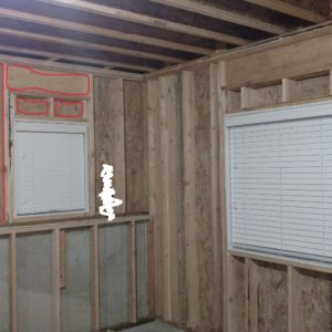

    5.我已经画了,在图中的红色,我认为我可以填塞空气密封。意识到这是大量的填塞,你推荐这门课程吗?我将使用Big Stretch。你是否推荐另一种类型的填塞方法?如果照片不上传,基本上我问你是否会推荐“图片框架”每个木螺柱腔与填塞,然后安装FG/聚或硬质泡沫/FG然后干墙。

    7.看一下混凝土架子。你提到了上面的解决方案,但是有了这张照片,它还能工作吗?在顶部放置2英寸的泡沫?
    8.我要在混凝土基础上加多高的硬泡沫?地基结束,然后有一个缺口,然后是工字托梁。在它碰到盘子之前有一个几英寸高的架子。当我做窗台的时候,我应该沿着顶部喷洒泡沫吗?(我打算让所有窗台很快SPF)?

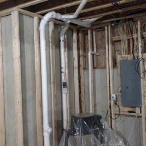

    9.还有一张电气盒,氡管等的照片。这是地下室最复杂的区域。你提到大锤出局,但这个设置可能很困难吗?用电子盒怎么办?

    Q。“我画了一张红色的图片,我认为我可以填缝密封空气。意识到这是大量的填塞,你推荐这门课程吗?"
    如果你关心空气密封,这是个好主意。另一种方法,如果你想节省金钱和时间,将是用你的手(或香)在一个非常冷的日子去感觉漏气。这样,你就能确定最严重的空气泄漏区域。

    Q.“看看混凝土架子。你在上面提到了一个解决方案,但是有了这张图片,这仍然有效吗?沿顶部放置2英寸的泡沫?”
    a.是的,硬质泡沫是个好主意。
    Q.“我在混凝土基础上加上硬性泡沫有多远?基础结束,然后有一个缺口,然后是I托梁。那里有一个架子,离盘子还有几英寸。当我做箱形窗台时,我是否应该沿着顶部喷洒泡沫(我打算很快进行所有窗台的SPF)?”
    A.喷涂泡沫或小心安装的硬质泡沫(安装时注意气密性)将在轮辋托梁区域工作。以下是一篇文章的链接,提供了更多信息:绝缘环托梁.
    Q.“还有一张电气箱、氡管等的照片。这是地下室最复杂的区域。您提到要用大锤敲出框架,但使用此设置可能会有困难?如何处理电气箱?”
    答:不用说,如果当初选择一位了解绝缘问题并能在施工阶段解决这些问题的建筑商就更好了。如果你觉得没有能力移除这个区域的框架,你可以尝试用闭孔喷雾泡沫来解决你的问题。在网上教所有的木工和爆破技巧是很难的。如果你无法应付,那就雇个承包商。
