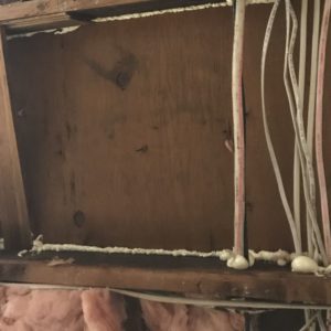

我50年代末在纽约南部的房子有一个附加的车库。分隔车库的墙是浮动墙,车库层位于水泥板上,有块框墙。天花板上的搁栅与墙平行,没有搁栅坐在墙上支撑——墙在两个搁栅之间,让很多冷空气进入我家。
这堵墙似乎有灰泥类型的面漆块的支撑,但面漆很裂缝,我需要密封空气,更好地隔离这堵墙,并想做一些阻塞,以保持寒冷的空气密封在车库。车库上方有卧室,车库墙对面有一间游戏室。

    我了解到,它是一堵漂浮的墙,除了墙板以外,不会提供任何支撑。考虑到房子的年代,再加上移动时没有裂缝,我不担心房子会安定下来。我现在在想,有人在那里放了砖头和砖块作为护堤,而灰泥的糟糕状况只是因为年代久远。
    我关心的是空气的密封和绝缘。我在考虑在一块压力处理的木材和使用硅胶在板的底部和嵌缝它在板和添加发泡在一些刚性绝缘之间的压力处理木材和浮动的窗台板。这样我就可以在墙的底边钉上隔音胶,防止任何空气泄漏。我在考虑在墙的顶部和上面地板的底部之间起泡,这样我就可以尽可能多地阻挡房子和车库之间的空气交换。我也在做车库的天花板。

    我说的对吗
    1.我Roxul完全填补搁栅蛀牙,必须接触的底部接头为车库上方的卧室地板天花板,然后填充空腔搁栅后创建一个天花板气封为1.5“刚性绝缘,然后覆盖和干墙刚性绝缘?

    是的,你描述的步骤是正确的。一定要花必要的时间在电线和交叉桥接周围仔细安装矿棉,不要留下任何空隙。
