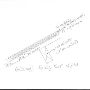

屋顶位于我刚刚购买的区域4.尚未占用,所以没有细节图片。从我的调查中,屋顶由4×10纵向雪松梁分开组成。天花板是2.5英寸的音响和从山脊到板的凹槽雪松。在此之上,这是1.5英寸的刚性绝缘,然后半英寸胶合板护套,然后在屋顶上割炬。它约为1/4间距。我可以用火炬作为蒸汽屏障,然后用2x8框架,并使用纤维玻璃蝙蝠,发泄?在那里的顶部是护套,自粘膜,然后在捆绑钢屋顶。当然,我也需要做墙壁,但它们在屋顶或刚性泡沫上没有割炬更简单。墙壁必须在外面框架以支持新的屋顶框架。

    我现在在一个海湾岛的4A区,或者当我们月底搬家的时候会是这样。我说的是一个2 X 8框架的屋顶,在现有的屋顶上有一个通风的屋顶平台。我能理解你的困惑,我会画一张图。我是,在第一次评论后考虑取消通风口,除了作为屋顶下的防雨罩的一部分。请原谅我使用的术语不正确。虽然我是一名熟练工,但我已经有近30年没有做全职木匠了,也没有跟上这段时间的最新发展。我还在接受雨幕的想法。R20是我们在屋顶上安装的R12是我上次做木工的时候安装的。这里所有的新科学和非传统的建筑都有点令人生畏。我仍然担心如果我不使用2X8的椽架,会增加屋顶的重量。

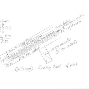

    我有机会消化了所有的东西,并有了一个暂时的计划。我不认为把屋顶建到规范的水平对我来说在经济上是可行的,因为它的结构设置。我在考虑一款复古款,可以让它升级到R30。我不喜欢紧固8到10英寸的泡沫(我想我比自己想象的更老派)。我想图纸上的三层对我来说就是这样。我将固定第一层2X4的(与泡沫之间)通过半英寸的护套和第一层泡沫到2 1/2“雪松天花板。然后我将在所有的上面涂上一层连续的刚性(2”),将第三层泡沫和2X4的固定在这上面,进入前一层2X4的。然后是连续的膜捆扎和屋顶。我想我能用我的预算做这件事。我仍然有很多其他的升级需要考虑,比如墙壁,窗户,门,希望还有一些太阳能,因为我可以利用南方的阳光。 I am posting two hand drawn pictures, one is of the existing roof and in the other I have tried to illustrate my plan. Comments are very welcome. Thanks in advance.

    连续的硬泡沫层的性能明显优于插入平行的2x4s之间的硬泡沫条。
    我知道你担心系紧,但我觉得你反应过度了。这里有一个建议:为什么不删除至少一个新的2x4s层呢?两层连续的刚性泡沫(加上一层间断的泡沫)比一层连续的刚性泡沫(加上两层间断的泡沫)的性能要好得多。

    在2A区气候,你可以打U0.030码max与4“刚性聚异氰脲酸酯夹在地方通过2倍的furring拧到屋顶甲板24“o.c.薄饼头木材螺钉,安装钉子甲板到furring。
    2.5英寸的雪松适合接近R4, 1.5英寸的泡沫适合另一个R6,现有的半英寸OSB是另一个r0.5,所以你达到了R10+。与4“连续的2磅屋顶polyiso增加另一个R22和你在32+。有了腔的额外空气膜,新的钉甲板和屋顶,你将在R 35左右的整体组装范围,或U0.029。
    在4A区,你将在U0.026代码下的最大5“连续polyiso。

    我现在在加拿大温哥华湾群岛,很抱歉!我应该把整个地址都写进去的。我倾向于保守的估计使用R6现有的泡沫和正如你指出的R4 2.5英寸的雪松和忽略护套。我不喜欢OSB,总是用胶合板。总之,这是我的癖好之一。顺便说一句,也要感谢马丁。我会考虑你的建议。我可能会等到我真正开始做的时候再看我怎么想。这太好了,我真的很感谢你的建议。我可能会让屋顶公司为我做这个,因为我妻子不想让我在屋顶上。 It's kind of nice she wants to keep me around! I want to know what I am talking about so they will do it my way.

    IRC喊出U0.026 max为区域4C也,所以5“连续polyiso与2x furring通气新钉仍然会做它。
