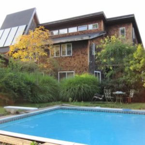

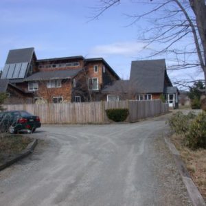

    约翰,这些是由我的父亲安东尼·哈尔斯(Archit)于1979年设计的房子前面的照片。它位于马克罗大道(纳舒厄,NH附近)。第一张照片是在夏天,展示植被的天篷,它冷却空气和南方朝向窗户的阴影,一个在秋天的一个落下,表明太阳可以通过透明玻璃进入和温暖房子。

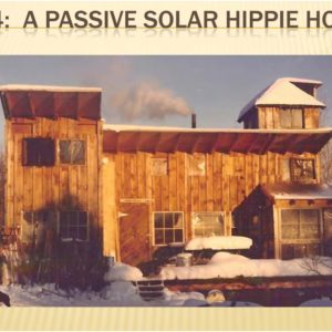

  11. 约翰布鲁克斯||#11
    让我想起马丁的70年代的房子
    预算稍微高一点
  12. GBA编辑器
    马丁·霍洛拉||#12
    是的 - 我认为玛丽亚的房子从本地垃圾上使用了窗户。该基础是旧的电话杆,木材,屋顶和指甲的费用约为9,000美元。我想玛丽亚为她的游泳池带来了比我们在那位旧的嬉皮士屋里所做的更多。
  13. 玛丽亚哈斯||#13.
    亲爱的约翰,
    向你设计和建造的廉价房子致敬。我父亲的房子是30年前建的。是的,这是一个大的家,是的,他使用了高质量的设计和材料——这没有什么错。那房子里的一切都是原汁原味的。建一个6800平方英尺的家需要35万美元,包括土地(这通常不包括在建造一个家的成本中),它需要51平方英尺来建造。由于设计和太阳能朝向,它比今天建造的大多数房屋更节能。游泳池有29年的历史了,是黑胶的。
    你是那种在了解事实之前就做出判断和评论的人。你又没抓住重点。我请求你为我设计和建造一个适合我生活方式的房子。我是你的客户。我喜欢我的窗户开着,我喜欢阳光,我喜欢新鲜空气。现在听我想要什么,并围绕我的想要和需要设计和建造。

    马丁·霍洛拉||#15
    玛丽亚,
    约翰带来了我的老房子 - 我没有。
    我对约翰的预算点的回应并不试图批评你的房子 - 只是取笑我的旧嬉皮房子,其廉价的材料和不良的热性能。
    我从未建议任何人将新房子的建设预算保持在9,000美元或以下。
