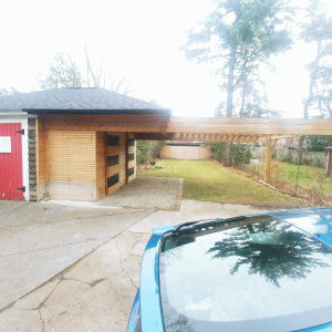

    我做了一件和你们现在想的差不多的事。
    红门的车库是我邻居的(两个是附件),我的车库和以前一模一样。
    它的形状很糟糕,而且我不用它,所以我把它改成了一个储藏室,一个停车场和一个凉棚。
    我不想接触屋顶,因为没有简单的方法与邻居断开连接,我最终在两个巨大的lvl上支撑整个东西,它们跨越后院,在它们之间的外墙是一个大头部。
    我在现有的墙壁内建立了LVL+头部,顶起整个LVL+屋顶到水平(车库在一个角落几乎有9“下降),并安装支撑柱和移除现有的墙壁。
    在凉棚部分使用有角度的板条,这样在夏天可以提供更多的阴凉。在大热天闲逛的好地方。
    可能比从头构建要做更多的工作,但在这种情况下更简单。我不想把形状很粗糙的石板拿出来,所以我在棚子里面铺上了庭院铺路石,在外面铺上了豌豆砾石。看不出来,而且还能防杂草。
