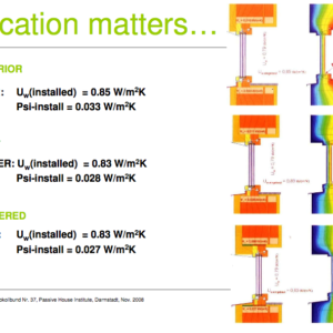

    我希望我能引用数字,但在西北春季会议上的最后一个被动之家我看过Bronwyn Barry的TheM Thine Chiness的演示概述了你的确切问题。她将与法兰的各个点放置在不同点,大部分方式,并且在从外部置于50%时,性能大大增加(根据Therm)。这是基于一个人的窗口(漂亮的Darn好!)。请随时在伯克利加利福尼亚州的Quantum Builders联系她。你可以找到:http://www.quantumbuilder.com.。

    以下是来自2010年会议的Bronwyn Barry的演示文稿“被动屋窗单色情”的链接,类似于提到的Albert的演示文稿。我希望垃圾邮件过滤器不会杀死这篇文章;)
    http://passivehouse.us/passivehouse/201010_passive_house_conference_presentations,_november_5_files/2010%20conference-windows%20roundtable-bronwyn%20barry.pdf.
    此演示文稿提供特定安装的PSI值。对于那些说德语的人看到“Protokollbund NR。37”发表的Phi。
    丹白惠(Blackbird Builders)在西雅图的被动房子上使用了Cascadia Windows。可以在以下链接中找到更多信息:http://existingresources.wordpress.com/2010/05/12/seattle-passive-house-windows-can-be-such-a-pane-in-the-glass/
    我上传了来自Bronwyn的奇妙演讲的几个关键幻灯片。

    有许多因素流入的是窗户的最佳放置在墙上的状态。置位越多的研究和实验将越复杂地变得越复杂......太阳能增益/损失是一个大考虑因素,还有更多。关于该主题的最佳出版物是Darmstadt的Passiv Haus Institute的Protokolbund NR.37 - 他们在广泛地研究了这一主题。可以模拟Therm中的不同场景。我已经尝试过几年,如果遵循正确的放置和安装细节,请参阅窗口组件的直接效率增加20-22%。这是你的墙上装配中最薄弱的链接,在热性能方面,它只是忽略它的增益太大了。框架过度绝缘 - 它在两侧都有工作。在外面打破框架的热桥接并增加窗框框架的边缘温度导致最佳性能 - 但很难在传统的轮式式窗框中实现。过度绝缘内部框架仍将增加性能。在非常寒冷的气候中,我建议治疗双方以获得最佳增益。
