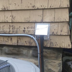

刚刚回到这些巨大的洞中,从螺柱湾拔出线条到外部。HVAC Guy表示,绝缘子只是用喷雾泡沫填充。我在想。
这些线路集在墙壁中运行“内部”,这是它们在压缩机将在地上退出的地方。
有人可以告诉我这里的“标准治疗”......(如果有标准治疗,那就是......我知道线套通常沿着外部而不是螺柱托架运行)
如果没有“标准”治疗,任何用于空气和水密封的建议?还有外部“美学”?

    这张照片实际上是直接进入压缩机的线条....从更常见的安装中倒退的行程,其中线索在外部运行到到达压缩机....这些行已经在内部运行墙壁和它们退出的点距离压缩机将是大约2到3英尺。(由于某种原因侧面发布的图片,我刚刚纠正它们)我相信标准的线条封面是通过连接到直线延伸件的标准封面。但是,你知道,你给了我一个想法。也许我只能得到最终的帽子,并将它向下引导....只是为了覆盖洞?

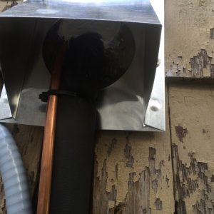

    替代,更少的侵入式解决方案是将某种类型的引擎盖用于“屏蔽”从雨开始开口的引线。在下面的例子中,我一起攻击了一个家庭仓库铝风烟罩,制作这种盾牌。
    在任何一种情况下,也需要空气密封 - 膨胀泡沫是那里的典型溶液。

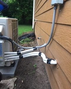

    通常会在Linset运行之前安装一个小套筒。在外面覆盖,质量安装应该如下所示:
    https://www.familyhandyman.com/wp-content/uploads/2019/07/fh19sep_597_50_044.jpg.
    在您的情况下,我会用罐装泡沫填充孔,禁止在外面的壁板和填缝中有点短,然后如上所述覆盖Linset。
