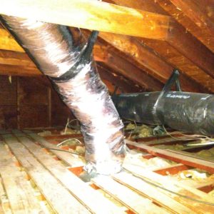

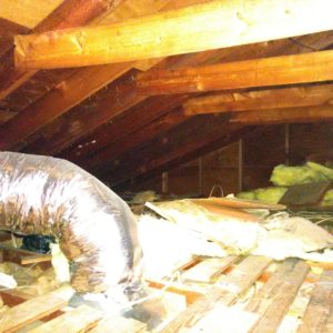

  10. TedLiu||#10
    马丁和达纳,
    非常感谢你的答案。
    我关闭阁楼风扇,将开始密封空气泄漏和增加r值。目前的隔热层在木板下面。我能在木板上再加一层保温层吗?(附照片)
    我有另一个问题。电流供应和返回都在阁楼上运行,寄存器和通风口都在天花板上。但是,墙壁上有旧通风/注册,并且它们不使用。我该怎么办那些旧的导管?我可以把玻璃纤维放在玻璃杯吗?
    再次感谢您的帮助和评论。

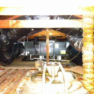

    Dana多赛特||#11
    第一幅图中的大风扇是“整屋风扇”,当室外空气比空调空间的空气更冷时,它通常用来从房子中抽出大量的空气。在温度过高的房间里,打开窗户可以让冷空气进入室内,同时室内空气被强行送入阁楼,并从阁楼屋顶的通风口流出。这就是你所说的阁楼动力通风机吗?
    阁楼通风机的设计通常是将热空气从阁楼抽出,而不是有意从空调空间抽走空气,但除非阁楼的地板是密封的,减压的阁楼寄生地从房子里抽走空气。
    虽然有可能同时拥有中央空调和全屋风扇,但它需要一些用户培训,如何有效地使用它们(这永远不会同时发生)。大多数老旧的整栋房子的风扇是一个巨大的空气泄漏的房子,以及一个大洞的阁楼绝缘。在你的情况下,把整个东西拉出来,在百叶窗舱口的地方安装天花板上的石膏空气屏障,并在上面隔热,这是有道理的。
    很可能有相当多的空气密封细节要先做(吹风机门指导,如果你可以),但它是好的,只是吹纤维素超过现有的绝缘,直到联合深度~14-15“(这将结束在R49后沉降)。挠性管道已经绝缘了,用泡沫来封装它们没有经济依据。事实上,管道是隔热的,这也意味着辐射屏障计划真的很少或没有意义,但增加地板隔热是值得的。在现有的地板上堆安装绝缘材料是可以的,只要地板下没有空气缝隙。这可能是值得预先建立一个天桥以上的最终绝缘深度,以提供服务进入空气处理程序。
  12. TedLiu||#12
    我知道这是整个房子的风扇,并注意到它不工作时,我们搬进来。目前我使用3M窗绝缘子防止漏风。有动力的阁楼通风机靠近火炉。
    柔性黑色管道是供应空气和冬季时间,我检查了电源寄存器A(最接近炉)和供应寄存器B之间的温差(在相同的电源管道的末端)之间。差异可能高达10-15F。这就是我关于管道绝缘的原因之一。
    似乎零售商商店销售的柔性导管围绕R-4至R-8。在管道(大约10英尺大约10英尺)中有一个10-15°F温度下降有意义吗?
    非常感谢您的评论
