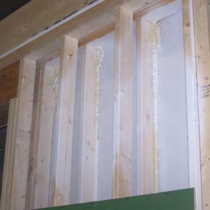

    你也可以考虑用泡沫喷雾把石膏板密封在框架上。这似乎就是我们的模块化家庭制造商为我们新泽西北部被动式住宅的双层框架四面墙所做的。我们通过了风机门测试,没有问题。
    腔中的绝缘是致密的纤维素。外护套是ZIP系统。我们在拉链系统上有2英寸的1型EPS泡沫。
