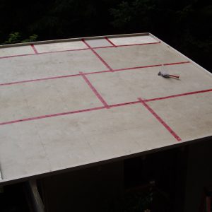

    拆下带状疱疹,用2“遏制屋顶的周边,用胶带空气密封在屋顶护套中的接头,填充棚屋上方的区域(不是悬垂)的2英寸的EPS绝缘,护套和重新覆盖屋顶。然后,您可以用BATT绝缘填充椽子之间的空腔。
    这是一张棚屋屋顶的图片我做了我用路边描述的方式,并在应用绝缘和第二层护套之前拍缝护套:

    屋顶对我来说是新的 - 为了澄清,当你说盒子周边时,你是否意味着围绕边缘拍打2x4s,这样当前的周边被2英寸高的木头包围,或者你的意思是指钉子2x2s到周边边缘本身被提升了?
    并对屋顶护套的接头 - 通过你的意思是当前护套在那里,而不是我加上泡沫顶部的额外层,正确?
