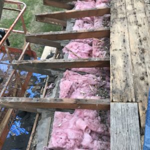

见图片的视图凸起和间隙从屋顶到顶板。
蒂姆

    把瓦片拆下来,看了看洞里。它的框架是2x4的椽子和搁栅。16“OC。坡度为3.6英寸/英尺;我估计有20英寸的2层墙在洞的顶部的高点与墙。随着空腔深度的增加,又增加了一层玻璃纤维。良好的意图。
    沿顶板的椽子之间有2x4块;我猜是为了提供一个平面来固定建筑用纸——纸的残骸可以在图片中看到。玻璃纤维的加入可能把这张纸弄碎了,把它推到灰泥和车床天花板上。在加入玻璃纤维之前可能已经恶化了。
    现在想把椽子之间的障碍物拆掉;只要椽子被钉在顶板上就没有结构上的需要。阻挡的方式是从墙上包裹的SPF从顶板到天花板。将在屋顶甲板通风挡板下面提供更多的保温空间。拆掉所有的屋顶板来安装防晒系数;不是很大的区域。
    我真的需要一个挡板在每个椽子湾?考虑到天花板、2x4托梁和顶板的隔热系数为SPF,这个空间的通风量是多少?然后为了额外的好处,更换玻璃纤维,但在屋顶甲板下留下空气的空间。
