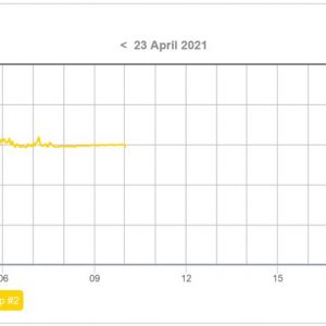

      我们的Nyle Geyser RO HPWH从空调空间中窃取热量,但对我们来说,热量是由一个无管道的微型分离器提供的,其成本仅为燃油或电阻的四分之一。
      Nyle由智能插头控制,当公用事业需求通常较低时,它可以在02h30和05h30之间每天运行一次,可再生能源通常在整个发电组合中占有更大的份额(在我们的例子中是风能和水电)。昨天,室外温度保持稳定在5°C,根据下面的使用图表,我们的迷你拆分器的增量需求为0.32 kWh。在隆冬季节,这种影响会更大,但是,正如在之前的帖子中提到的,在一年中的大约六个月内,它为我们提供“免费”热水,其运行抵消了我们的除湿器的运行,而除湿器是我们家在淡季的最大能源消耗者。
