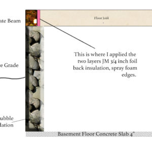

好吧,在我发现这个地点并研究适当的隔热技术之前,我开始对我们的地下室边缘龙骨/窗台板区域进行隔热,因为我们在房子上工作,我在这个区域失去了大量的热量。我绝缘大约30 '的窗台板区域与3/4″JM绝缘翻倍..所以1.5″对8×8″窗台梁。后来我1.5”安装EPS顶部的碎石基础但我准备添加一些墙绝缘对面前的毛石墙和建造一堵墙…但如果我必须撕开这个铝箔保温我宁愿现在就做后,很难。我担心的是,冷凝可能会形成之间的绝缘和木窗台板和冷凝,然后防止干燥到内部,因为铝箔背衬。任何帮助都将不胜感激。谢谢

    抱歉,这是1880年在威斯康辛州北部建造的碎石地基。地基在等级以上2英尺,等级以下4英尺。

    对于大多数家庭来说,你的隔热方法不会引起任何担忧。这里有一个关于绝缘边缘托梁的链接:绝缘环托梁.
    然而,在你的情况下,有一个小的担心,因为你的房子可能缺少基础墙和窗台梁之间的毛细管断裂。(大多数现代住宅在此位置都有封闭式窗台密封,窗台密封起到毛细管破裂的作用。)
    因为缺少毛细管断裂,你的门槛梁可能从基础壁吸收水分。只要这束光定期干涸,它就可以保持声音几十年。如果干燥受阻,且湿润速率超过干燥速率,则窗台梁可能开始腐烂。
    不过,不要恐慌。如果你的地下室相对干燥,你的窗台梁可能不会有危险。墙高出地面两英尺对你有利。如果碎石墙和木结构墙的较低部分暴露在阳光下(而不是隐藏在阴凉的灌木丛中),这也有帮助。
    解决任何问题的一个方法是用千斤顶抬高窗台梁,这样你就可以在窗台下滑动一个毛细血管断裂。一些人已经做到了,这并不像听起来那么难。
    另一种处理问题的方法就是“观察等待”。你可能一点问题都没有。
    我将赞成离开的边缘托梁保温是它的方式。

  4. 杰弗里·库克||#4
    是的……我看着那几次,我一直都在这样的房子,我可能会到几年后挖地下室和绝缘地板,但我必须从基础周边走出,然后挖下我不想机会一块石头墙摇摇欲坠,尽管我怀疑它们能轻易移动,因为它们已经在那里135年了,几乎有两英尺厚。我要远离整个喷雾泡沫的事情,因为它的成本太高了,如果它们有用的话,我仍然需要在内部建造墙壁。谢谢你很多
