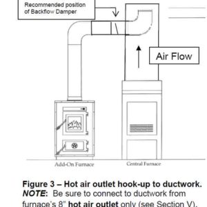

    一切都连接好了吗?
    手册建议,“这个补充炉的热送风口不应该连接到冷空气返回中央炉入口,自中央炉的可能性存在,组件可能过热在这种情况下,导致中央炉操作以外。在进行热空气连接之前,您应该将您的设备放置在尽可能靠近烟道连接器的位置,并安装烟道管。如果还没有这样做,请在继续之前这样做。位于顶部,靠近机组前部的是一个8英寸的开口,用于安装烟道环。当安装这个部分时,一定要确保它是牢固的,因为这将是热空气出口。
    “从这里到现有的热空气系统的热空气干线应该使用30毫米或更厚的管道。使用尽可能少的管道将有助于热量传递到管道系统。在通常位于中央炉管顶部的炉管主干线上割一个直径8英寸的孔。把8英寸(8英寸)管道从木材炉进入洞(见图3)和密封管道胶带连接。前两英尺应使用30号或更厚的黑色管,然后可以使用30号或更厚的镀锌管连接到现有的炉管。使用金属片螺钉固定管道的每个接头,可以在每个接头上缠上铝耐热胶带,以达到密封效果。参见图3了解更多信息,包括防回流阀的使用。安装防回流阀时,请遵循制造商的说明。”

  4. 霍华德英里||#4
    马丁,所有的东西都连接好了除了风门在通向烟囱的管道上。我需要把它移到另一个管道或使用两个阻尼器吗?
    马丁Holladay||#5
    霍华德,
    显然,如果说明书要求安装防回流阀,而你还没有安装,你应该安装。
    如果您对加热炉鼓风机电机有进一步的疑问,请拨打厂家技术帮助热线800-245-6489。
  6. 霍华德英里||#6
    马丁,谢谢你的帮助和手册。我会把另一个阻尼器也放进去。再一次感谢您
