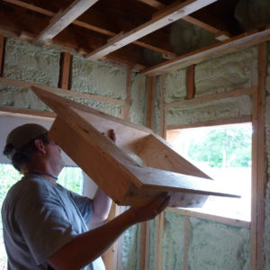

    马丁Holladay||#8
    斯图尔特,
    问:这是因为刚性泡沫将为窗户钉法兰提供充分的背衬(在合理的绝缘深度),但矿棉不会呢?“
    答:是的。
    Q。"折边胶合板盒子能起到画框的作用吗"
    答:是的——假设你说的是达德利盒子之类的东西(见下图)。有关达德利盒子的更多信息,请看深度能量改造的窗户安装提示。
