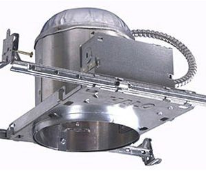

    你的顶楼和阁楼之间是否有任何可采光的或其他大的穿透物,可以让温暖潮湿的空气进入阁楼?

    是的,我实际上有5倍5“绝缘天花板可以灯光穿透天花板进入阁楼。它们都使用4.5W LED灯泡。本赛季新增了。

    你可能知道,你有漏气的问题。添加凹进去的罐灯是疯狂的,特别是考虑到你花了很多时间在GBA上问关于冰坝的问题。

    我绝对欣赏了马丁的建议。正如所述的问题,问题是有限的时间和经验丰富的安装人员。也是安装在屋顶上的刚性泡沫所需的美学和额外的工作(一些说明的所有排水沟)。CAN灯安装在房间BC这个非常短的天花板上没有灯(约6'3“高度)。
