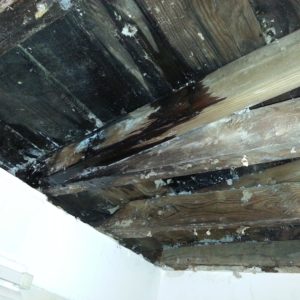

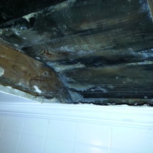

我正在经历一些严重的冰坝沿低坡东西部地区和大教堂。上面的这张照片展示了一些冰筑坝,这并不公平,因为当时正值初冬。在阁楼内你可以看到几个黑色的木椽或谷仓板鞘(我怀疑湿气已经收集这里多年)。

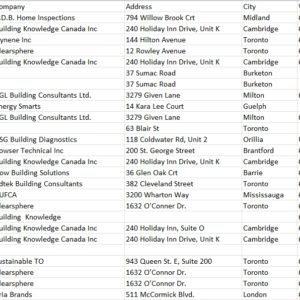

    马丁·霍洛拉||#11
    艾伦,
    Cresnet实际上有26名成员 - 不可否认,少于我猜到的。请参阅下面图像中的列表。
    了解更多信息,访问Cresnet网站.

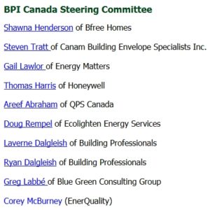

    马丁·霍洛拉||#12
    艾伦,
    这里是链接到BPI加拿大网站.
    我无法找到会员名单或认证承包商。但我注意到,其中一个指导委员会成员是GBA博主:蓝绿色咨询集团的GregLabbé。

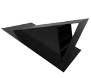

    对于主阁楼(这是低坡屋顶)的进风口通风,他非常喜欢的产品最大的通风。.我目前正在使用这些摄入量进气VMax AT1- 1213-DF单元(2个沿低坡向东,3个沿低坡向西)放置在离屋檐4英尺远的山脊上。它们是阁楼的入口。至于排气口,我目前正在使用这些VMax型号301单位(2个在山脊附近,但在东低坡地区)。这些作为排气口。我最初是被这些排气装置吸引的,因为当我们的屋顶被积雪覆盖时,它们比山脊通风口还要高。对于进气口,他们被用来帮助弥补拱腹进气口的不足/ 3/12屋顶的紧檐。
    我正在考虑安装山脊通风口,但隔热专家声称,这些最大通风单元(排气和进风口)是远远更好的解决方案,甚至进风口将吸入空气,允许它们完全喷洒泡沫,使角落紧密,最大限度地提高那里的r值。
    你对这些最大通风单元与3/12屋顶的山脊通风口+挡板的想法
    哦,为了记录,他说纤维素代替5"喷雾泡沫在阁楼地板上,在我的低斜坡情况下不会是好的。我问他,在5英寸的喷雾泡沫上添加纤维素是否会有更大的帮助。他坚持说这一点用也没有;浪费钱。当然,这是出自一个在我的阁楼地板上喷泡沫就能赚到5000美元以上的家伙之口。
    我附上了Vmax型号301排气的图像,而VMAX AT1摄入量当前在我的屋顶上,保温专业人员在喷雾泡沫后重新使用我的批准。

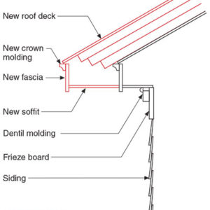

    如果你决定在现有的屋顶覆盖层上安装R-50硬质泡沫,作为翻修屋顶工作的一部分,硬质泡沫通常会安装在整个屋顶上,而不仅仅是屋顶的某些部分。如果你决定只在某些部分安装R-50硬质泡沫,那么当然你必须考虑美学。
    如果你安装了那么多硬质泡沫,你将需要在你的拱腹和筋膜上新的装饰细节,你将不得不拆除和重新安装你的排水沟。下面是一个来自建筑科学公司的插图,展示了一种方法来重建你的筋膜和拱腹,以伪装厚厚的外部泡沫。
