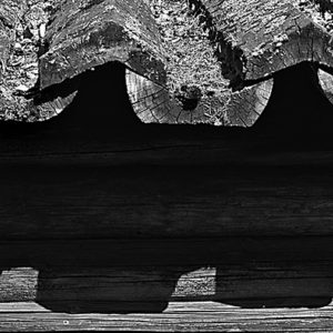

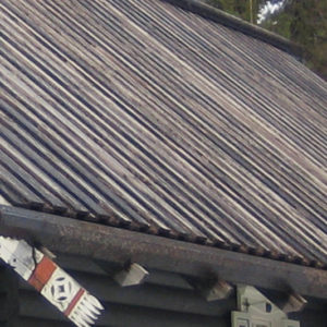

    屋顶在芬兰
    垂直向上的木板是如何不用钉子就固定在屋顶斜坡上的?那些屋顶漏水了吗,所有的钉子和连接处都漏水了?看起来不错,但风险很大……
  46. GBA编辑器
    马丁Holladay||#46
    Donald Mallow的回应
    唐纳德,
    首先,你眼光很好。你是对的,芬兰Nurmes Bomba村的房子的屋顶似乎是木板和板条的屋顶,木板与耙子平行安装。
    我不熟悉这种传统芬兰屋顶的风格,但这里有一些观察结果:
    1.就像我之前说的,屋顶越陡,它的小缺陷就越宽容。钉孔不会漏水大概是因为屋顶的坡度。
    2.我假设板和板块被钉在椽子上安装的帽子。
    下面附上一张特写照片。

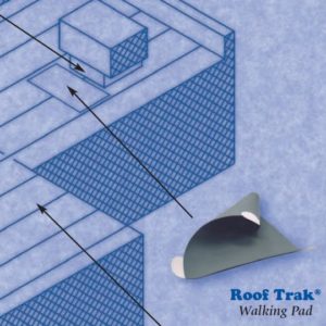

    我假设Keith Gustafson正在谈论一系列安装在低斜坡上的膜,以提供耐用的行走面,用于维护人员。一个品牌是屋顶trak。下面的插图来自本文件:
    http://www.duro-last.com/marketing/literature/pdf/bluepretchaccessflyer -3-04.pdf.

    我发现了另一点参考芬兰板屋顶:
    http://www.amhold.ee/ID=41&Show = Archive&item=108
    Pärnu老城基础学校历史建筑的设计和建造始于1901年,完成于1902年. ...建筑价格的上涨不允许建造一个昂贵的石头屋顶,因此建造了Pärnu特色的木板屋顶,它被粉刷成从远处看像一个石头屋顶。如果保养得当,木板屋顶可以使用近半个世纪。”
    以下是芬兰板式屋顶建筑照片的链接:
    http://www.cartinafinland.fi/en/search/board +roof.html.
    这是Flickr上的一张照片,展示了芬兰的一个木板屋顶。请注意,屋顶上的木板和板条都是槽形的——这一特点肯定会让屋顶更不透水:
    http://www.flickr.com/photos/mikatus/5026867636/

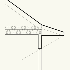

    屋檐、排水沟和积雪管理
    前阵子丹麦客户端请求一个屋顶边缘细节我已经看到被称为喇叭屋檐,9/12或更高的屋顶坡折墙的低音线,使宽屋檐陡峭的屋顶不妨碍在窗户上。我以前在几个项目中使用过这个细节,以允许灵活地控制太阳悬挑——它可以是一个优雅的外观,尽管在执行中有点繁琐,当然不是唯一的选择。制帧工人可能会抱怨,但我已经从屋顶工人那里得到了积极的反馈,它给了他们一个更舒适的工作平台和陡峭球场的开始边缘的临时区域。我的客户告诉我,这是丹麦的一个传统细节,我想知道它是否与上面几篇文章中提到的屋顶雪崩、水沟和冰坝问题有关,我很高兴地说,我没有直接的经验。

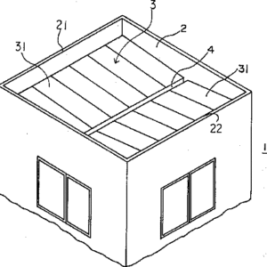

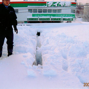

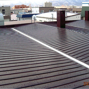

    昨晚我看了一个电视节目,里面介绍了一个日本家庭的装修。当他们展示他们在屋顶上做了什么时,我很惊讶。而不是一个正常的斜度,他们将其翻转,使侧边高于中心。
    因为是在下雪的地方,他们展示了一个宽阔的排水沟在屋顶的交汇处,上面覆盖着电缆和排水管,可能是用来带走融水的。
    这似乎违反了这里的每一个良好的屋顶设计技巧。好处是,雪不会从房子上掉下来,不会砸到人。我可以想象阴沟里结了冰,电费账单,或者停电时会发生什么,但显然这是很常见的。
    图片,搜索murakusetsuyane或無落雪屋根。
    我会看看我是否可以找到这个屋顶系统是否在实践中工作。
  93. GBA编辑器
    马丁Holladay||#93
    回应罗杰史密斯
    罗杰,
    看起来你描述的是一种低坡屋顶,通常带有护墙,依靠中央排水管。这种日本变体有时被称为“蝴蝶”屋顶——两个低坡度的屋顶朝着房子的中心排水,形成一个山谷。我同意这是一个愚蠢的设计。在多雪的国家尤其糟糕。
