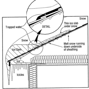

1.当房屋散发的热量加热了屋顶覆盖物,融化了屋顶上的积雪时,冰坝就形成了。水沿着屋顶滴下来,直到它到达屋檐上寒冷的屋顶,在那里结冰。过了一段时间,屋檐上的冰变厚了,形成了冰坝。如果冰坝后面的蓄水池足够大,水就会倒流到屋顶瓦下,破坏天花板。(下图2描绘了一个典型的冰坝的复杂形状。)

    冰坝形成
    你对冰坝的描述有点过时了。看看比尔·罗斯(Bill Rose)的《建筑中的水》(Water in Buildings)一书的第113-114页。比尔提到了加拿大的一项研究,该研究表明,真正的问题不在于大坝本身,而在于大坝上坡形成的冰透镜。“正是这种透镜让水积聚起来,提供了一个有时几英尺高的水头。”

    感谢您的意见。你写道,“你对冰大坝的描述有点日期。......我想知道你是否可以在GBA上重印[在冰水坝上的剖面部分吗?”
    事实上,您称镜头的冰的形状在我的第一个GBA文章上发布的冰水坝上发布的图像(图像#4)。(您可能已经注意到,在本文中,我在那里推荐了读者:我写道这是“一个介绍文章,总结了冰水坝的基本信息。如果您在这里阅读建议后,您应该阅读"用空气密封和绝缘防止冰坝"")
    该GBA图像读取的标题,“冰大坝的图画比其他(更简化)的图形更准确。根据加拿大的研究人员的仔细观察,居民知道关于冰水坝的一两件事,绘图来源来自CMHC出版物,“阁楼通风,阁楼水分和冰水坝”。"
    此外,之前那篇关于冰坝的文章受益于Bill Rose的一篇评论,他写道,“Don Fugler和其他加拿大人改进了(屋顶上形成的冰的形状)的图片。”它包括在雪的底部形成一层冰层,并延伸到屋顶,融化的水会进入冰的下面。”
    而精炼的分析并做向导和比尔玫瑰,解释冰透镜的形状形成一个典型的屋顶上,是有帮助的,我总是想知道水可以备份到它导致很多泄漏——一个完整的解释冰透镜的形状(幸运的)没有必要为那些寻求实现冰大坝的补救措施。
    我从下面的早期文章中再现图像#4。(我还将此图书添加到本页的文章中,作为图像#2,澄清读者典型的冰大坝的样子。)
