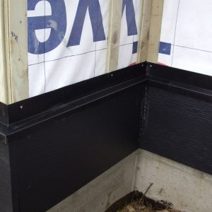

我附上了一张我在地基顶部画的横截面的图片。硬板壁板不会一直到grade -它甚至不会下降到顶部的基础,在一些地方。我还附上了一张墙板安装前的照片(显示墙/边缘设置),以及一张墙板安装后的照片(显示缺口)。
问题1:在基础上存在差距,啮齿动物围绕沿着轮辋托梁挖掘到木材纸浆绝缘,并从那里找到他们进入地板系统。
问题2:天气屏障未涵盖木浆绝缘;边缘也不是梁。如果水落后于壁板(这是什么?不知道),可能会涓滴到那种木浆绝缘,这可能像海绵一样行动。也许那没关系,我们生活在超级干燥的气候 - 大雪,非常干燥空气。
我正在努力减轻问题1,并希望解决问题2,或者至少不会让问题2更敏锐。
有没有人有一个很好的缓解建议?

    解决问题#1应该相对容易。我将在那个“啮齿动物差距”中使用一些硬件布。随着您的访问,您可以使用您的访问,将硬件布包裹在绝缘层周围,然后将其陷入窗台的差距,以注意不要撕裂焦油纸。用一些罐装泡沫密封窗口的差距,小心不要插入壁板后面的排水隙。如果使用较重的压力表硬件布,可以弯曲硬件布,靠在壁板的背面上,以保持啮齿动物也延长到排水隙中。
    如果硬件布完全保护从元素中,您可以使用通常的镀锌钢材。如果有水或碎片(土壤等)进入硬件布,那么我会带不锈钢。TWP INC有很多网格尺寸和线材尺寸选项,我以前使用过。较重的规格更难以使用,但啮齿动物也更加困难地推开。确保使用焊接网格 - 在像这样的小空格中使用它时,编织网格趋于解开。你想要至少1/2“网格保护,1/4”更好(更强大,没有机会挤压啮齿动物)。
    问题#2是棘手的。我的第一个是在这里使用完全粘附的膜来扩展木质绝缘的现有气象障碍,但我担心可能是干燥的问题。我不熟悉这种类型的绝缘,但希望你能从这里获得一些别人的一些代价。

    是你称为“木材绝缘”的实际上是摇滚或矿棉绝缘材料?
    如果是这样,它没有潮湿的问题。
    如上文所述,解决啮齿动物问题的正确方法是五金布。根据第三张照片,我敢打赌这些啮齿动物主要是从内角和外角进入的。你可以用手摸到下面的绝缘层。正确的答案是根据每个内外角落的条件定制的五金布屏障。
    我的方法可能是将长条状的硬件布做成泪滴状,并将它们滑动到地基和侧壁之间的位置,在地基引以为豪的侧壁位置,比如第三张照片的右侧,戴着手套的手。
    其次,想办法在墙板与地基相连的地方固定好硬件布,关闭通往矿棉的通道。这将是棘手的-你可能需要删除壁板,这看起来很复杂。另一种方法在这些位置可能是安全的排放部分Hardi底如果你能找出如何安全水平——也许让碎片休息在窗台的基础上获得continuouse密封剂,它向外倾斜和安全的背后Hardi站在连续的密封剂。当然,你也可以做类似的工作,将硬件布的背面固定在终端杆上,并将终端杆固定在地基上。“保护”并不是一个恰当的术语——它是用一种啮齿动物不愿弄脏的密封胶来密封缝隙,但仍然允许系统流泪。这是一个对啮齿动物有吸引力的区域——它们会沿着地面奔跑,直接进入矿物羊毛,穿过它,进入作为雨幕的温暖的外部空间。ug。
    第三,时尚自定义为所有内外的硬件布障碍创造了硬件布障碍。如果使用足够重的硬件布和足够大的标签,这些可能会用摩擦固定。
    祝你好运。我已经完成了上面的乙烯基地板的类似问题,它解决了这个问题。绝对使用最大1/4“焊接硬件布。他们有1/8”,但它是27尺。1/4“23号焊接镀锌工作良好。

    我有几个承包商看着它,也没有建议的硬件布。两者都建议z-bar或一些线圈储备金属,射到啮齿动物进入的间隙,然后埋在低于等级。我喜欢硬件布的想法更好,因为它保留了干燥/排水效果。

      看起来你有一个Rainscreen的差距,所以固体闪烁会有害在那里干燥,这就是为什么我们都建议的硬件布:-)如果你的壁板背后没有任何通风差距,那么这无关紧要,但我仍然认为硬件布更容易使用。五金布可以弯曲多个尺寸,闪烁真的只想采取线性弯曲,如果你试图做任何其他事情,你就会喜欢疯狂。

    防雨墙组件的一个基本特征是在墙的底部有一个通风和排水的间隙。从你的部分和照片看,你的似乎没有,这是非常重要的补救。
    我不想这么说,因为工作量很大,但如果让我作为承包商来纠正这些问题,我会这么做:
    - 用底板切红齐平。
    -在木材绝缘上安装一个预加工的金属帽罩,在它和上面的壁板底部之间留出空隙,以便水排放和空气进入腔内。防雨板之间的空间需要用穿孔闪光或类似cora - vent的条状物来阻挡。
    - 将WRB延伸到木质绝缘体上
    - 在下面的外部泡沫绝缘和排水罩上安装预先成品的金属帽闪烁,这将在新的WRB下延伸 - 并且会密封您担心的差距。
    -用哈迪内饰之类的材料制成的防水层覆盖木材隔热层。留意一下新的地下水位。由于等级如此之高,它可能需要经常更换。
    这是我做的一种变体,雨幕的缝隙延伸到地下水位后面:
