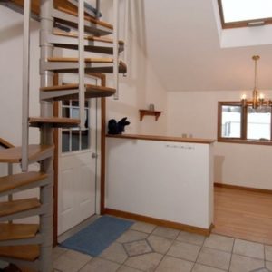

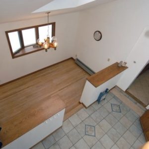

请查看附件中的2张房间图片,我想提高房间的效率。这个房间在车库和主屋之间。我不喜欢在一月寒冷的天气里回到家里,只看到一间寒冷的屋子。我不喜欢给石油商更多钱。
房子建于1986年,我在第5区(NH海岸)。现在,两个半墙已经消失了,地板的木框一半被剥离到托梁,在托梁之间有3.5英寸的切割和鹅卵石polyiso。我试图用胶合板、填塞材料和胶带在每个龙骨之间创建一个空气屏障。我还喷雾泡沫周围的半宽松的polyiso在每一层。地板的这一部分位于地面之上,只有大约6英寸的间隙。在适当的地方有一个聚气屏障,以限制蒸汽迁移到上述结构中。原来的地板框架使用地面接触额定压力处理木材,似乎仍然在伟大的形状。
地板的一半贴着瓷砖,距离木质台阶约5.25英寸。瓷砖直接放在一块未隔热的石板上。主屋有一个完整的地下室。我想这房间有一半人共用车库板。
木制结构的一半是后来添加的。在这个项目的最后,除了提高效率,我想要一层楼。不要太在意成品地板的类型(只要能行就行),要特别注意不要使用冷板地板或台阶。
墙壁是2×4和R13球拍。我已经把教堂的天花板调到最低标准了。房间目前是在自己的区域(油热)。你可以在图片中看到2个基板。还有一种踢空间寄存器在视野之外,在同一区域加热。现在你已经了解了情况,下面是我的主要问题:
1)不隔热的楼板似乎是最大的障碍。石板下面用来隔热的窗户早已关闭。也许我可以通过挖掘来隔离周围,但存在一些障碍,如现有的铺好的车道和平台太靠近地面,无法在下面工作。在顶部放置隔热层和底层地板可能是可行的,但我有两扇门要应付。一扇通向车库的单扇门,在其中一张照片中,一扇通向前甲板的双扇法式门,在照片中没有。似乎两扇门都要提高,因为最多有2英寸的工作,可能更少。也有可能对地板进行辐射供暖,但我不知道对我的情况有什么选择、成本或效果。你是否同意,只要这块不隔热板占据了一半的地板,就很难让房间变得舒适?解决这个问题的合理方法是什么?
2)木质框架的地板的一半至少有5.25英寸的垂直空间剩余,在其中添加额外的绝缘(以达到板的水平)。这可能更多地取决于楼板的高度(问题#1)。什么是合理的方法来建造这层楼,同时增加额外的r值?在顶部再建一个垂直于原来的地板框架?或者,忘记托梁,只是在泡沫和木材螺丝穿过原来的托梁上放更多的泡沫板和底层地板?别的吗?还有,这些需要压力处理的木材吗?担心下面的泥土空间,以及任何新的木结构会接触(或接近)板。旧的胶合板底层地板现在不见了,但我记得它可能是经过压力处理的。
3)在2×4墙上增加R的合理方法是什么?我真的很想从里面做,即使我已经读了足够的这个网站,知道在外面应用泡沫板是“更好的”。我想也许穆尼墙的方法来得到一个更厚的墙,但我不会支付合同组织致密包纤维素,所以我可能会使用Roxul中心腔R,我会首先声密封剂的海湾,密封胶带,或填充物,然后在石膏板前加一层硬质泡沫板作为隔热层。然而,我当然想听到一个更好的计划,即使是一个要求外部硬质泡沫,假设你能说服我,这是一个翻新,只是很容易完成一个DIYer。我将不得不移除雪松圈壁板(这可以做到不破坏它所有?-怀疑),我的窗户和门将不再在正确的位置根据新的壁厚,对吗?难道它们不需要物理地“向外”移动,才能与现在可能位于外部3或4英寸的新墙齐平吗?
4)考虑到地板是半板半木框架结构,创建一个水平地板的合理方法是什么?最好是不用水泥车的车。
感谢您的投入,感谢您对这个网站的支持。它是伟大的。
迈克

    你能不能加一张房间的照片,从天窗可以看到二楼下面的区域?很高兴看到整个情况。
